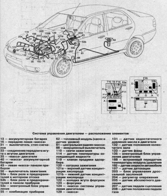

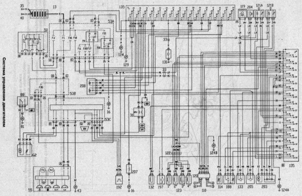

Дата 5.07.2013 - 12:22
Цитата (Stoian @ 4.07.2013 - 14:38)
Схемку етого Фиата не нашел.
Да вроде всё, как у всех
Дата 5.07.2013 - 12:24
Дата 5.07.2013 - 12:32
Спасибо! Должны сейчас притянуть,буду разбираться.По факту проверки напишу,что наковыряю. smile.gif
