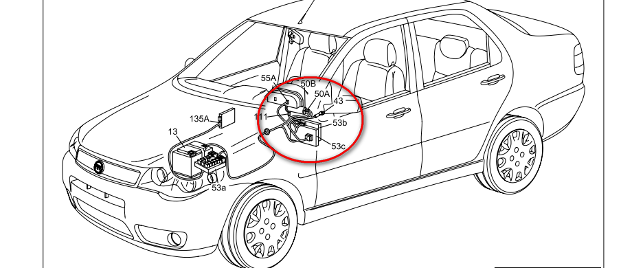

У меня сложилось мнение, что это блок не разборный. Хотя могу ошибаться!
Насчет Евроавто-насколько я понимаю в комплекте не хватает блока о котором я говорил выше.
53С на скрине. Хотя... Может там что то типа Смарты, и он не нужен!? Не знаю!
