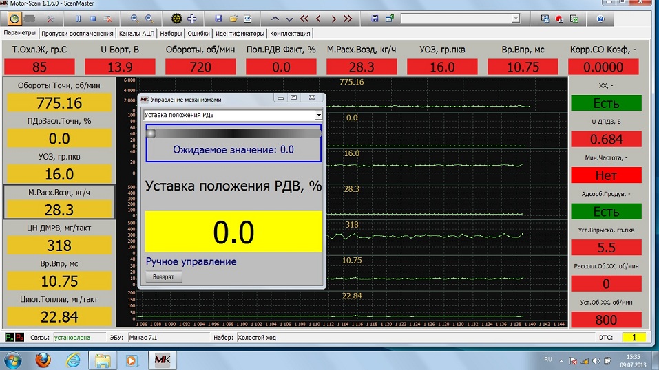

Передернул несколько раз разъем ЭБУ, побрызгав контакт клинером. Считал прошивку и EEPROM, (в EEPROM было 5 бит информации, остальное FF) и залил ту же Е0000629 со своим EEPROM, только с чиптюнера. В результате исчезли ошибки которые про память, зато появилась 74-я (Богатая смесь). На обороты ХХ это не отразилось ни как. Кажется система без ДК. Несколько раз собирался посмотреть, но каждый раз отвлекался и в итоге забывал.

Пробовал уменьшать Коэфф. корр. СО, обороты уменьшаются. Но если уменьшить таким образом до 800, при перегазовке совсем перестает набирать обороты.
Скрин работы на бензине:
Дата 9.07.2013 - 21:59
То же самое с РХХ в 0%:

629 прошивка однозначно с ДК! По скринам я вижу 0. Почему?
Дата 9.07.2013 - 22:32
Жень, вроде без ДК машина. Почему вроде - в тексте над первой картинкой. Прошивка стояла такая же. В HEX-редакторе отличие в 3 битах (от серийки с чиптюнера, которую залил).
А после перешивки ДМРВ в комплектации появился?
Нет
Дата 9.07.2013 - 22:38
Несколько фоток не вставить,сам пытался,но потом прочитал правила smile.gif Насколько ясно из логов,при подключенном ДМРВ, смесь стехиометрия-1.000,что казалось бы хорошо,но обороты высокие,как только отключаешь падает до 0.8..,что значит смесь уже богатая,но обороты нормализуются?Только если ДК нет,да и в окне все по нулям,то как ЭБУ видит качество смеси,за счет чего определяет?Расход воздуха на газе при таких оборотах почти вдвое завышен.Не стоит ли эмулятор лямбды?
Дата 9.07.2013 - 22:41
У тебя там есть вкладка комплектация-глянь ее! Повторю-ДК в этой прошивке стоит.
Дата 9.07.2013 - 22:43
Это понятно, я про то что физически его нет на машине (вроде).
А расход воздуха на оборотах менее 800 при работе на газу?
