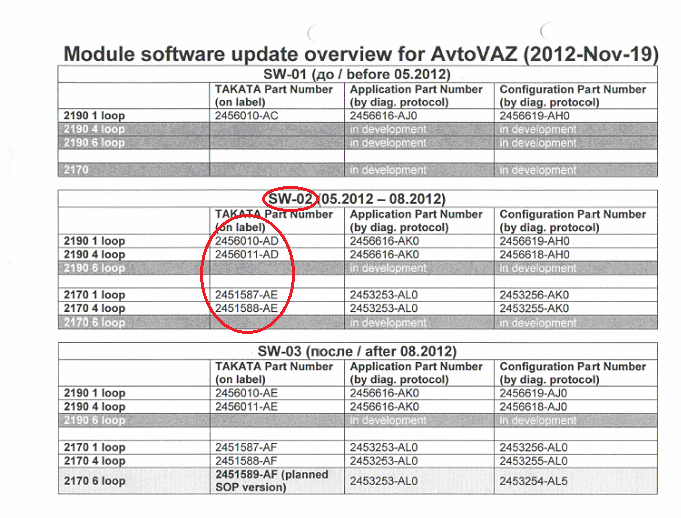

Дата 9.07.2013 - 08:27
Подкиньте, у кого есть, то самое приложение 5, из которого ясно как отличить новую версию блока от старой.

Есть еще подробный список авто.
Дата 9.07.2013 - 15:37
Как я понял, у правильного приоровского блока в верхнем квадратике должно быть написано AF (у неправильного там АЕ).
