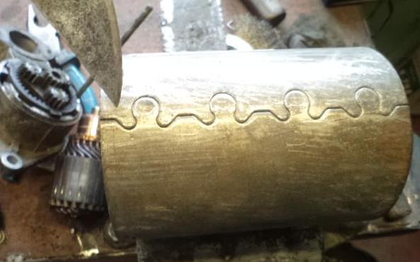

А вот почему отклеился.... корпус статора "свернут" из полосы на "пазловские" замки. Вот неплотно спресованный замок и случит очагом вибрации разных сторон пластины что весьма способствует отлетанию энтого магнита. Нужно заметить, что приклеен этот магнит своим центром точно по центру стыка... и бр-бр-бр-р-р "под ногами" ему обеспечено заводом-изготовителем. sad.gif

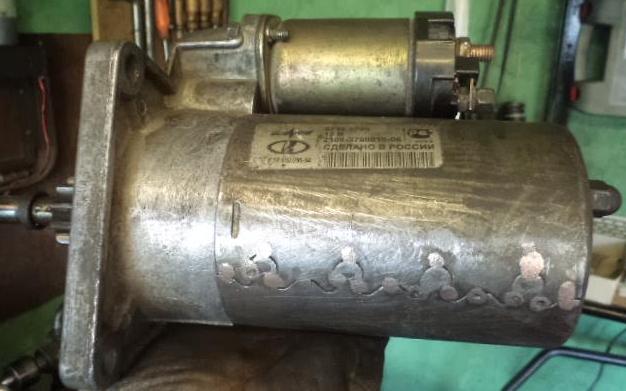

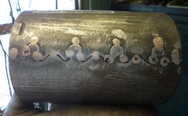

Лечим все той же сваркой постоянным током/угольным электродом с присадкой медной проволоки:

Ну и общий вид... для полноты восприятия. (А то что там за стартер КЗАТЭ такой-сякой... smile.gif )
Да, еще магниты отлетают у любителей "постучать" по стартеру некими волшебными металлическими предметами (монтировка/газовый ключ...) дабы оживить оного (побудить к действию так сказать). Что впрочем (если не раскололи магнит(ы)) прибавляет только в кармане мастера, а это здорово-О! Приклеить-то минуты, а цена другая.
