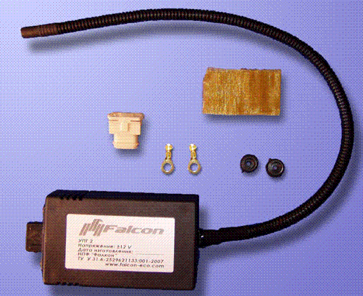

Здравствуйте, коллеги. Недавно приехала машинка с такой "приблудой". Владелец говорит, что перешел на низкооктановый бензин и при этом ощутимо упал расход. Вскрыть эту штучку он не разрешил. Хотелось бы услышать Ваше мнение, какой принцип работы этого устройства? Мне кажется, заложен принцип ионизации воздуха, как в "люстре Чижова".

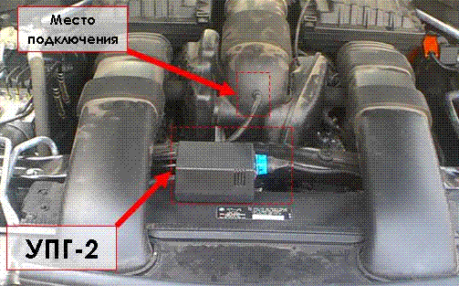

Пример установки данного устройства.

Давнь!м давно, в 80-ь!х делал експеримент на етого принципа, только у меня вь!соковольтовь! провод, идуший к воздушного фильтра и ,,ежика для йонизации " очен бь!стро оборвался, а бь!ло зимой и не бь!ло охота возиться с ним. Потом так и не довершил експеримента. А так, если изделие до конца довели, с удовольствие попробовал бь!. Почем продают?

Скажу Вам, что большой скептик в этом вопросе...
О процессе горения знаю достаточно неплохо... вроде как толкали эту науку в ВУЗе...
1. Название "усилитель горения"...
2. Перешел на низкооктановый бензин...
где логика.... скорость распространения пламени в горючей смеси низкооктанового выше, чем у более высоких сородичей...
так что же мы увеличиваем?
не верю!!!!!!!!!!!!!!!!!!!!!!!!!!!!
хотя сам не пробовал такие приблуды...
но если бы, так оно и было, то на гос. уровне были бы приняты соответствующие программы... и лобби нефтяников тут не причем...
Я так думаю!!!!!!!!!

"Люстра Чижевского", а не Чижова.
Октан - бустеры, так по моему назывались ранее эти " примочки " в реалии не дают ожидаемого эффекта и не соответствуют тем параметрам, о которых заявляют их производители.
" Ионизатор ", о котором упомянул Stoian весело трещал в воздушном фильтре, толку то.
Товарищ был, большой скряга, приобретал всевозможные устройства - гомогенизаторы, завихрители, омагничеватели ну и т.д. Авто стало потреблять бензина по норме, только после капитального ремонта двигателя.
Я еще больший скептик и практик в вопросах применения данных устройств!

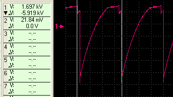

Сейчас наблюдаю за тремя машинами с этим устройством (БМВ 520 Е34, Митсубиши Паджеро-Монтеро Спорт 3.0, Скорпио 2.0 DOHC). Отзывы только положительные. На БМВ эта штука стоит уже 2 года. Питание на блок идет напрямую с акумулятора, но УПГ не работает при заглушенном движке. Как только машина заводится - загорается светодиод. У одного клиента полетел реле-регулятор и этот блок не сработал. Значит, включается УПГ при превышении определенного напряжения в бортовой сети. На вопрос, можно ли вскрыть этот блочок, разработчик ответил - пробуйте, если не жалко 300$. Внутри все залито твердым компаундом. Если кому интересно, информация о похожих самодельных устройствах здесь. Выходной сигнал УПГ на рисунке.
