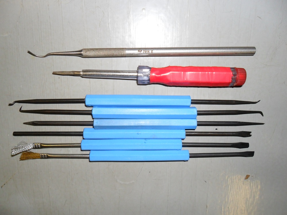

И ещё наборы китайские для пайки, распайки и работы с печатными платами, ( в магазинах "Профи") цена набора из 6-8 предметов от 50 до 80р, удобно то что имеется ручка и "заготовки" для вытачивания ковырялок-извлекалок на любой вкус , только фантазию включай! Правда и те варианты которые уже готовы в исходном варианте, тоже есть удобные. У меня несколько таких наборов, я их храню в бутылках из под йогурта "Чудо" не реклама! tongue.gif всегда в одном месте и компактно хранятся вместе с мелкими отвёртками. Перед работой вытряхиваю их в пластиковое ведёрко от майонеза- всё на виду и легко выбрать нужную, закончил работать - снова в "Чудо" и в чемодан.

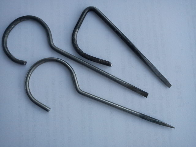

Дата 18.07.2013 - 22:49
Вот кое что из моего набора,что есть на данный момент+ паяльный набор о котором Шамиль Загидович упоминал.
