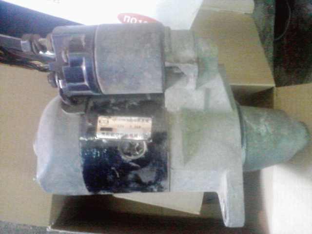

Машину приволокли из-за того, что мотор не запускается. Выяснилось, что еще и стартер пытается умереть. Владелец говорил, что тыкался по его ремонту, но якобы нет запчастей!
На стартере написано GD1226CG, остальное все по китайски.
Спецы, что скажете-можно на него что найти? Или не заморачиваться?

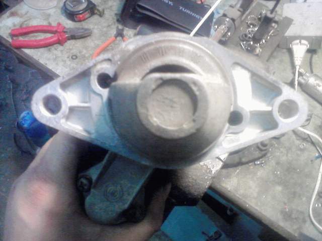

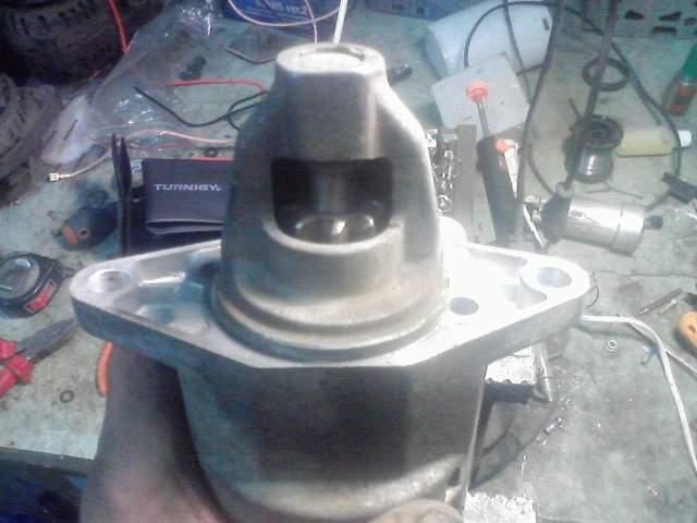

Дата 17.07.2013 - 16:01
Там и без лампы ясно-пробой на корпус.
По втулкам то же плохо-разбито посадочное.
Фото такое пойдет?
Бендикс имеет 8 зубьев. Диаметр зубчатки 29 мм, диаметр вала примерно 12.5 мм.
По отверстиям уточню-126 мм.

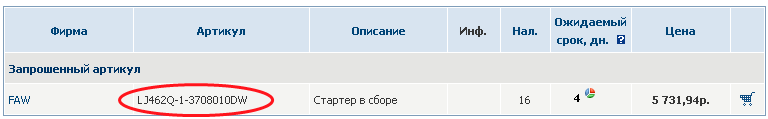

5 минут, аж 16 шт. в наличии ...

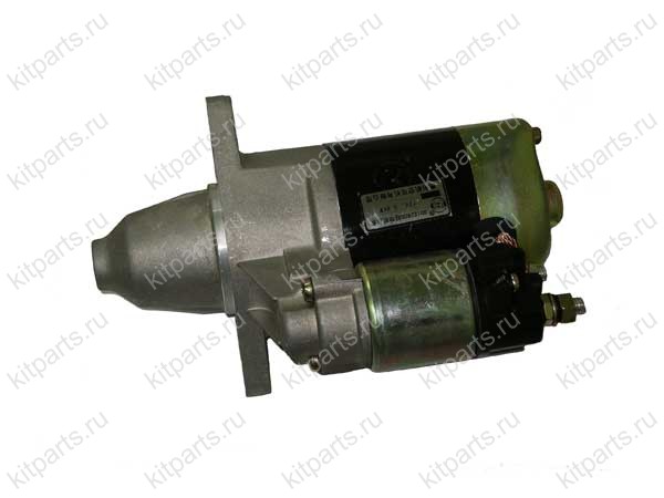

Тут ещё http://kitparts.ru/parts/faw/faw_1010_6350...e_faw_63501010/

Вашего утра подождите. Переберу все что есть восстановку и новые. Очень походит на http://motorkraft.com.ua/images/product/1032.jpg Завтра перемерю все что более менее похожее.
На фото которое сделали не видно на одной ли прямой расположены крепежные отверстия с валом, или уши немного скошены как на картинке ссылку нв которую я кинул.
Еще замерьте расстояние от плоскости крепления до конца зубчатки в НЕвыкинутом положении.

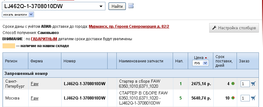

Юра, а ты на какую модель смотрел? По этой выдает-B-1-3708010DW, и стоят прочерки.
дВася-с торца сфотографировал. По ссылке очень похож, только втягивающее немного в стороне.
Расстояние от плоскости (я правильно понял-которая прилегает к картеру?) 26 мм.
Это стартер идёт для FAW 1010, 6350 и т.п..
И в Питере есть:

Юра, а ведь ты по ходу прав. Хотя Экзист дает другой номер! Но твой, судя по картинке правильный: http://kitparts.ru/parts/faw/faw_1010_6350...e_faw_63501010/
Ох уж эти мененджеры stena.gif с магазинов!!! причем владелец обращался в магазины для китайских авто!
