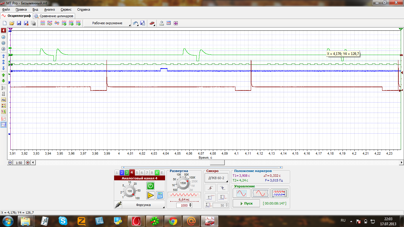

По не понятной мне причине отсутствует синхронизация. Зажигание с распределителем. Импулс ВМТ присутствует но сигнал на ЭБУ поступает с опозданием в 2 зуба. прорезь на диске совадает с меткой на шкиве РВ и кожуха. Шестерня и вал проверен. Снял осцилограмму, продублировал тестером. В момент прохождения прорези через элемент присутствует 4,5 вольта,на 1и2 канале.

Кстати, а где ВВ на скрине?
Дата 17.07.2013 - 21:49
Вот осциллограмма.

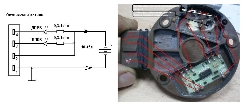

Неужели трудно написать по человечески: Марку, год выпуска, мотор, контроллер управления . Надо узнать у хозяина- не менял ли он оптический датчик? И не перевернул ли задающий диск , такое при невнимательной замене вполне реально, стороны диска не помечены, это надо делать маркером перед разборкой.
Дата 18.07.2013 - 07:52
На 18 отверстий углового отсчёта одно отверстие ВМТ, и оно находится против восьмого или если перевернуть у 11 отверстия. Видно на фото вполне отчётливо. При этом ещё имеет место смещение оптопар на 2 отверстия. Но насколько я понял диск установлен правильно и отсчёт на осцилке тоже правильный, как раз со смещением на 2 отверстия, поскольку маски оптопар смещены.

Благодарю за пояснение. После проверки диодным пробником на сигнал ВМТ выяснил, что ВМТ по меткам , опережает ВМТ по сигналу оптического диска на 4 зуба по РВ ,это если не ошибаюсь на вскидку около 50гр по КВ. Оказалось , что разбило паз привода трамблёра на РВ, и произошло смещение втулки с прорезями. Но не понятно и удивляет, по какой причине это произошло!? И интересно меняется ли вал целиком, или же возможно втулку с прорезями напрессовать отдельно?
