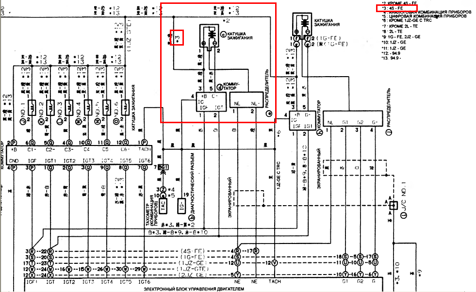

Конденсатор там от помех, сама система бесконтактная, в распределителе только ДПКВ и бегунок с контактами, остальное на моторном щите, я писал выше. Вот кусок схемы. Только конденсатор не показан, почему-то. На 4A-FE, например, все вместе. http://fotohostingtv.ru/show.php/4688_toyo...9u-217.jpg.html Присоединённое изображение (нажмите для увеличения) ![]() |
