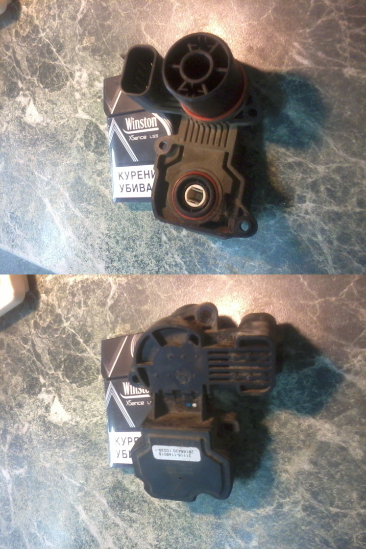

Пару раз менял дроссельную заслонку в сборе на Самарах, стоит у нас она 2200р. Сам дроссель в порядке, моторчик с шестеренками тоже, накрывается именно блок спаренных ДПДЗ, он съемный. Его как самостоятельную запчасть можно найти?
Фотку заброшу завтра.
Дата 24.07.2013 - 15:33
Вот он.

Код на нём есть ?
Дата 25.07.2013 - 09:28
Юра, по коду конечно искал, но он приводит на изделие в сборе. Может искать нужно не в местах общего пользования, а в спецкаталогах.
Это на бумажной наклейке:
21116-1148010
28168420
А это заводская надпись:
DELPHI 234794
Там тоже ни фига нет blink.gif . Похоже на сговор производителей (как обычно, на начальном этапе).
В приложении к ИП ВАЗ по E-GAZ'у "Перечень деталей систем управления двигателем" завод, естественно, позиционирует весь дроссельный узел, как единую деталь. Каталог DELPHI детали с таким номером вообще не знает ни по каким признакам ... Другие толковые каталоги тоже не понимают о чём идёт речь. Думаю это ненадолго: либо пока не закончится договорной срок сговора (чтобы дать производителю дросселя на начальном этапе подрубить бабла), либо пока DELPHI (если это он) не поймёт, что пора продавать датчик отдельно. И начнёт его продавать под своим ОЕМ-кодом, под которым его поизводит и поставляет на дроссельный конвеер, как составную часть (не имея права указывать код), ИМХО.
Дата 27.07.2013 - 08:03
Мне сразу показалось что дело пахнет табаком, после того как обнаружил что съемная часть крепится к дросселю секретными винтиками (со штырьком посередине), как на ДМРВ.
