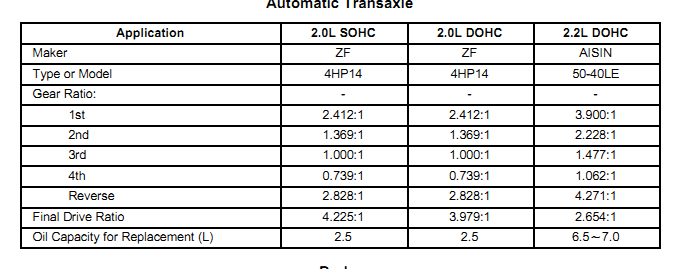

Народ, кто владеет теорией!?
Спасайте, крыша едет!
Есть два мотора:
2.0 L (1998 cc) - 131 hp (98 kW; 133 PS) @ 5400rpm, 185 N·m (136 lb·ft) @ 4600rpm of torque used
2.2 L (2198 cc) - 133 hp (99 kW; 135 PS) @ 5200rpm, 200 N·m (148 lb·ft) @ 2800rpm of torque used
И две АКПП с такими характеристиками-в таблице:
Автомобиль специально не озвучиваю.
Как видим в первом варианте крутящий момент наступает на 4600 оборотах, во втором на 2800.
Передаточные числа коробок то же различаются.
Что будет если заместо второго мотора поставить первый?
Наверное я знаю ответ на вопрос, но хотелось бы теоретического обоснования!

Если не ошибаюсь в таблице соотношения оборотов первичного и вторичного вала на определенных передачах.На механике обычно коробки если подойдут физически,то нет тяги на низших передачах или на трассе оборотов много,а скрости мало.Раньше много эксперементировал на старых ино,обычно еще с приводами ШРУСов приходилось мудрить.На АКПП как то еще придется датчики валов обманывать? Скорей всего взаимозамена не прокатит. kto.gif

Eсли с первой, или второй коробки , ничего, потянет.
Если с третей, не получиться. Будет нехватка крутящего момента на всех передач и переразход топлива.

Спасибо! так и думал.
Значит у меня проблема.
Не увидел я вовремя этих данных о крутящем моменте. И не нашедши родной мотор 2.2 литра на Леганзу, приобрел 2-х литровый!
В итоге имею вялый разгон до 4000, и высокий расход-порядка 12 литров на трассе!
Оно?
Ну и,всвязи с вышесказанным, вопрос-можно это устранить прошивкой? Хотя бы частично?

Евгений,на механике именно так и было,насчет перешивки подождем,может еще кто подтянется,тоже давно интересовал данный вопрос,слышал не все машины этому поддаются.

А к 2.0 какое ЕБУ? Родное, или с 2.2л.? Если коробка к 2л. нету, только прошивкой вряд ли поможет. Лучше подумать о турбо как присобачить
А не лучше ли етот движок продать и восстановить родной 2.2л.?
