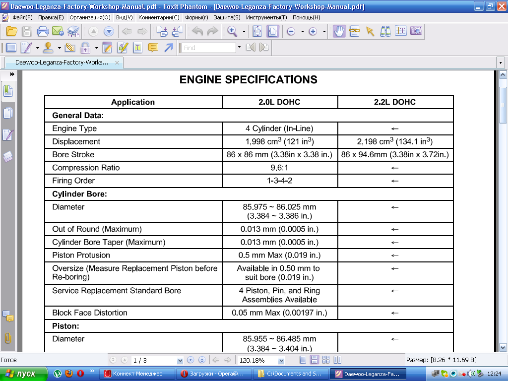

Не выдержал.Интересно стало в чём разница в движках,кроме диаметра поршней,что привело к такой большой разнице в оборотах,соответствующих максимальному крутящему моменту.Эта разница как будто один двигатель бензиновый,а другой-дизель.Ещё может такое быть,если хода поршня очень разные,тоесть один -короткоходовый.оборотистый,а другой-длинноходовый-тяговитый,тоесть если кривошипы коленвалов на много отличаются.Распредвалы конечно широкофазные и с узкими фазами ,но не на столько же они ИМХО дадут такую разницу в оборотах макс.кртящего момента.Судя по параметрам(сам этих движков не встречал)разница в обьёмах достигнта небольшим изменением диаметра поршня,тогда обороты не могут так изменится.Если ход поршня кардинально изменён,то да.
Дата 3.08.2013 - 11:44
Правильно мыслите. Диаметр поршня у них одинаков. А вот ход поршня отличается:
и это задано за счет другого КВ, шатунов и поршней. К тому же блок повыше будет.
