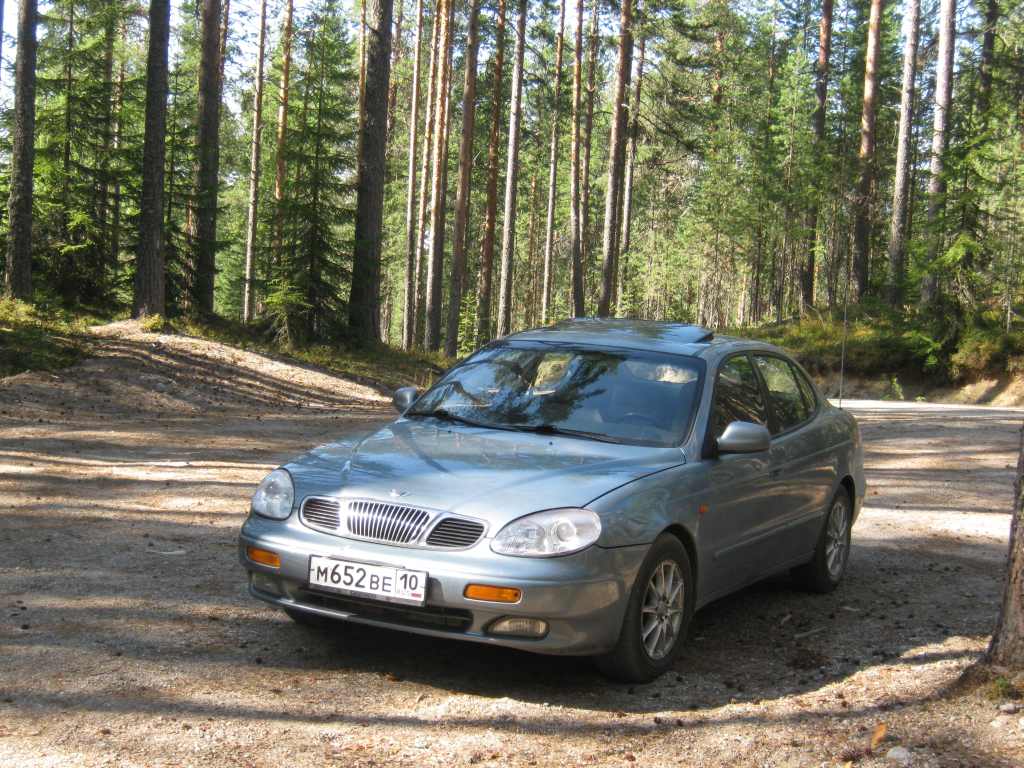

Сегодня был первый дальняк-400 км.))) Катались в зоокомплекс. Помимо зверюшек и машинку сфотографировал.
А поиск шатуна не потерял из виду?

Конечно шатуны предпочтительней комплектом,если они с того коленвала,про который реч щла,то вообще хорошо.Только внимательно промерить нутромером нижние головки шатунов,не стучали ли в них вкладыши.Можно посмотреть по вкладышам б,у с шатунов,если сохранились,сколько у них тёмного места на стыках.По коленвалу можно понять,(если он их) точёный он или нет.Да и коленвалы брали всегда только с промером микрометром,специалистом.А машинка симпатичная,по моему стоит всех заморочек,да и неизносимая обутка получится имхо.
