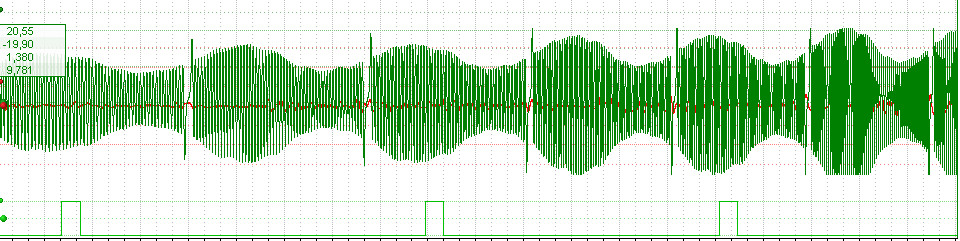

Периодически, под нагоузкой, выскакивает чек. И имею трехсотую ошибку.
Подключил МТпро, с целью проверки.
Проя...л я момент установки задающего, а добираться до него желания пока нет!

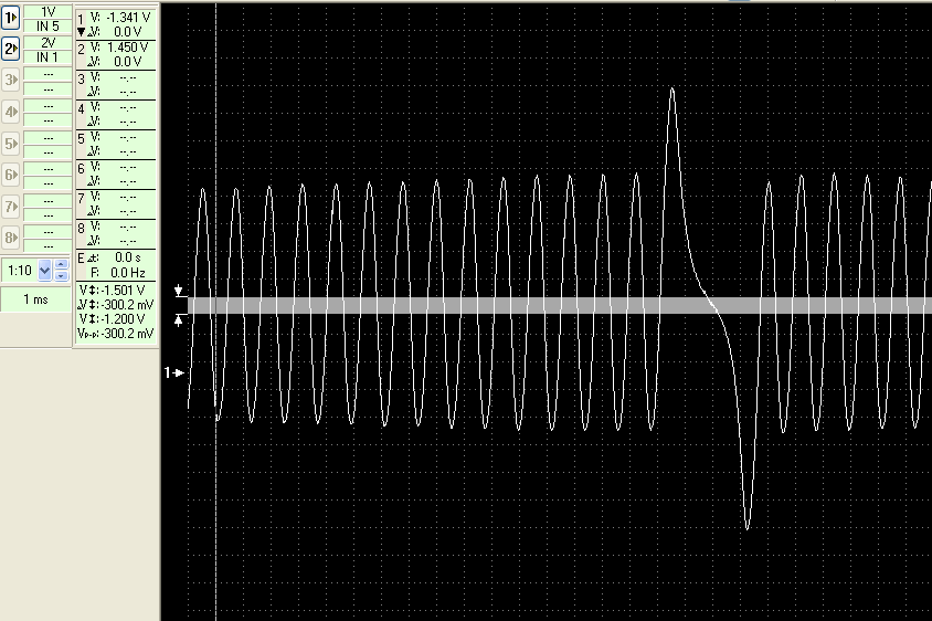

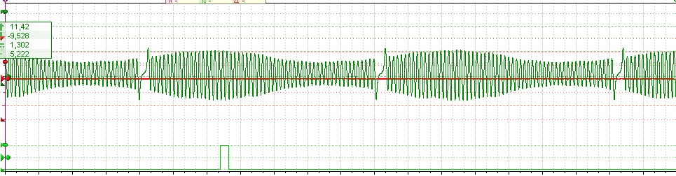

На оборотах:
Дата 15.10.2013 - 08:26

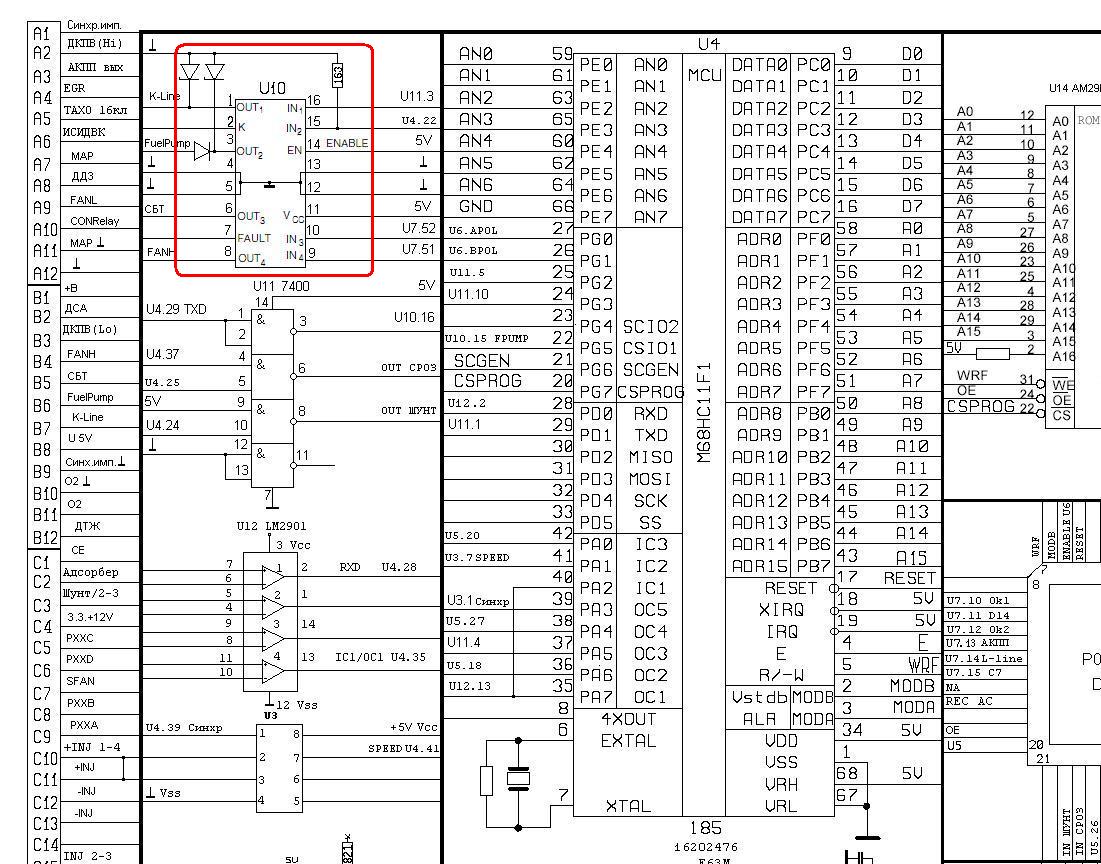

Конечно колебания амплитуды не приятная вещь, но для электронной обработки сигнала эти 30-50% вообще не показатель, здесь после усиления и компаратора фактически имеем меандр, поэтому я бы на гуляние амплитуды менее 50% вообще не обращал внимание, такую пищу процессор обрабатывает даже не замечая, попробуй на плате осциллографом глянуть сигнал , там этого не будет заметно вообще, На плате КДАС обычно сигнал ДПКВ обрабатывается микросхемой U10 предварительно ограничение амплитуды и обратная связь исправляет эти огрехи механики. А вот для диагностирования пропусков зазором можно поиграть, особенно если он меньше нормы. Правда схема взята не от Леганзы а от Нексии-Ланоса.

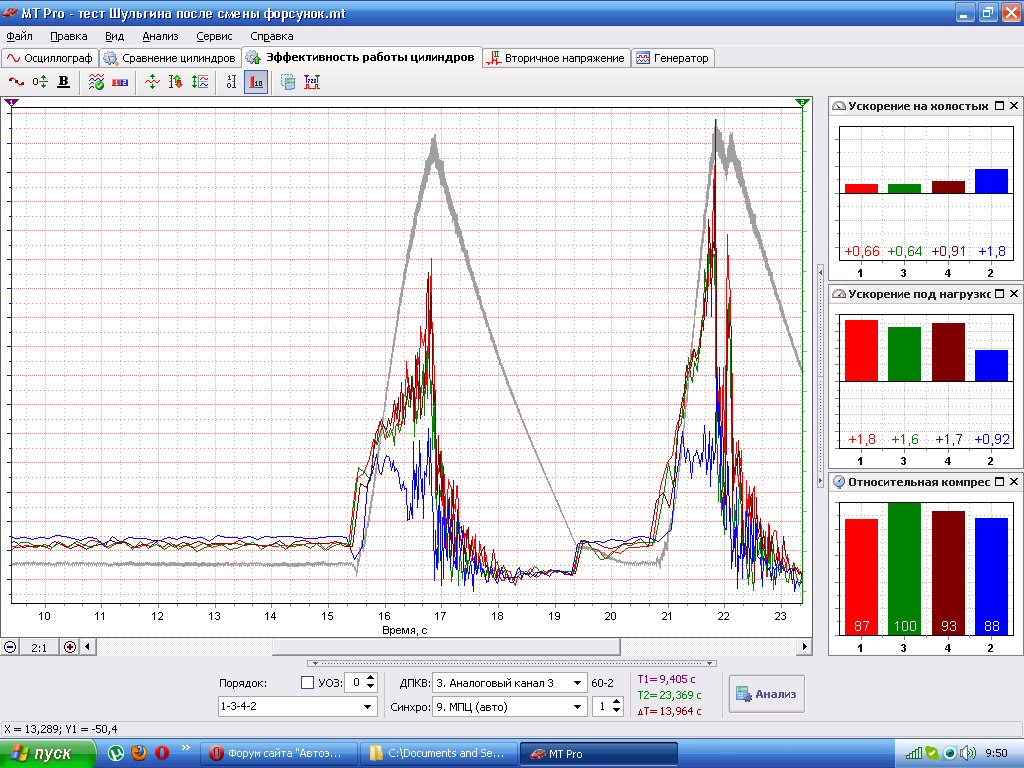

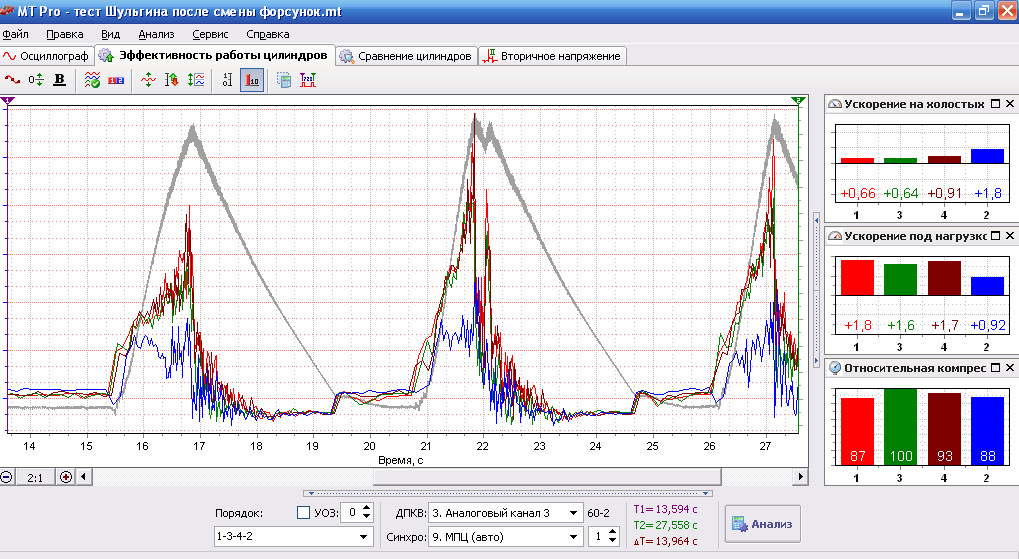

Тест Шульгина показывает явный провал по 2 цилиндру. Что косвенно подтверждается и сигналами ДР во впускном коллекторе. Хотя я никаких рывков и провалов не ощущаю.

В Постолографе скрипт обрабатывает узкий диапазон (на скрине серая полоса). В МТпро, думаю, все происходит аналогично.

То есть все сходится-есть проблема по 2 цилиндру. До вчерашнего утра такой же провал был и на 1 цилиндре, но потом чудесным образом устранился!?
Сдается мне, что нужно тупо поменять гидрики.

Сегодня еще раз сделал тест Шульгина-при перегазовке второй цилиндр проваливается!
Что было сделано по головке-востановленна плоскость-наплавка, шлифовка. Заменены погнутые клапана, с притиркой всех.
Гидоики поставленны старые, три были утеряны-куплены новые.
Может и ошибочно, склоняюсь к мысли о неисправности ГК. Тем более стоит характерный стук.
Проблема явно механическая! Что подврждает осцилограма ДР на прокрутке.
