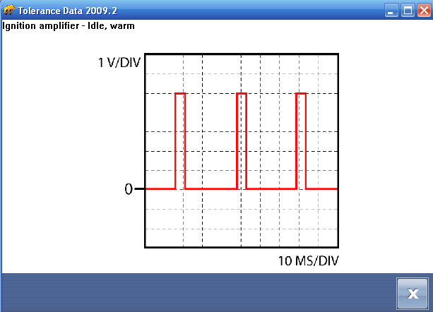

А что именно не исправно? Коммутатор в трамблере или весь трамблер?
Если комутатор, до действительно- со скорпа не подойдет?
Схема подключения как то очень похожа!?

весь трамблер,точнее я не мог диагностировать проблему и трамблер распилил на запчаси, взял с него вал и шестерню и вкорячил в вазовский трамблер с вакуумным опережением, коммуаторов у меня на сей момент три, могу подарить кому нужно
Дата 5.08.2013 - 22:14
Я правильно понимаю-была проблема. Ты не решив, усугубил ее далее. То есть гарантий, что дело было в трамлере, нет!?
Тут без осцила тяжко придется! ИМХО
По вопросу-нет под рукой сигнала с ДХ с ВАЗа, а со Скорпа нашел. ВАЗовский сигнал я думаю найти не проблема. Сравнивай:
я как раз таки пользовался схемой скорпа -они совсем разные, я совсем не туда лепил импульсы куда надо, завтра еще разок попробую если доеду до базы, я ее усугубил(проблему) потому что на мой взгляд не було другого пути, где-то какая-то засада засела, то пропадет искра то появится, я не мог найти и потому что схемы не было тоже, что где искать-непонятно, может где-то какой-то провод перетерся, а може и эбу сдох, поэтому было принято такое решение, таскать его на галстуке надоело.зажигание вазовское установлено и работает, я просто изголяюсь с эбу, хочу с него попробовать подать опережение, если даже не получится то обойдусь вакуумом, увеличится расход-ну и ладно, буду меньше ездить

я вот что-то не пойму, как могут измениться параметры, я же не январь колхожу, я колхожу всего-лишь усилитель сигнала, единственное что мне нужно-подать сигналы в нужное место нужного уровня и формы, или я чо-то не понимаю? может трамблер форда крутится по какому-то особому алгоритму?Прошу вас прокомментируйте, я с трамблера должен подать импульсы на вход эбу PIP а снять их с выхода SPOUT и подать на коммутатор, правильно? кстати в фордовском коммутаторе сигнал с датчика холла(PIP) и сигнал с эбу(SPOUT) соединняются через резистор внутри коммутатора , я это смогу сделать навесным способом, скажите мне теперь в чем я ошибаюсь?
и вот здесь и есть камень преткновения, а именно сигнал PIP в случае с фордовским оборудованием снимается с коммутаора, видимо уже как-то обработан, то ли усилен, то ли еще что, потому как сигнал моего дх вроде эбу не видит, хотя схемы у меня не было, ориентировался на схему скорпио, а они как оказалось совершенно разные
исходя из прикрепленной схемы коммутатора кто-то может мне сказать как обработан сигнал на форде прежде чем подается на вход PIP эбу?Я не великий электронщик, где там наименьшее сопротивление для тока мне трудно понять diatel.gif
