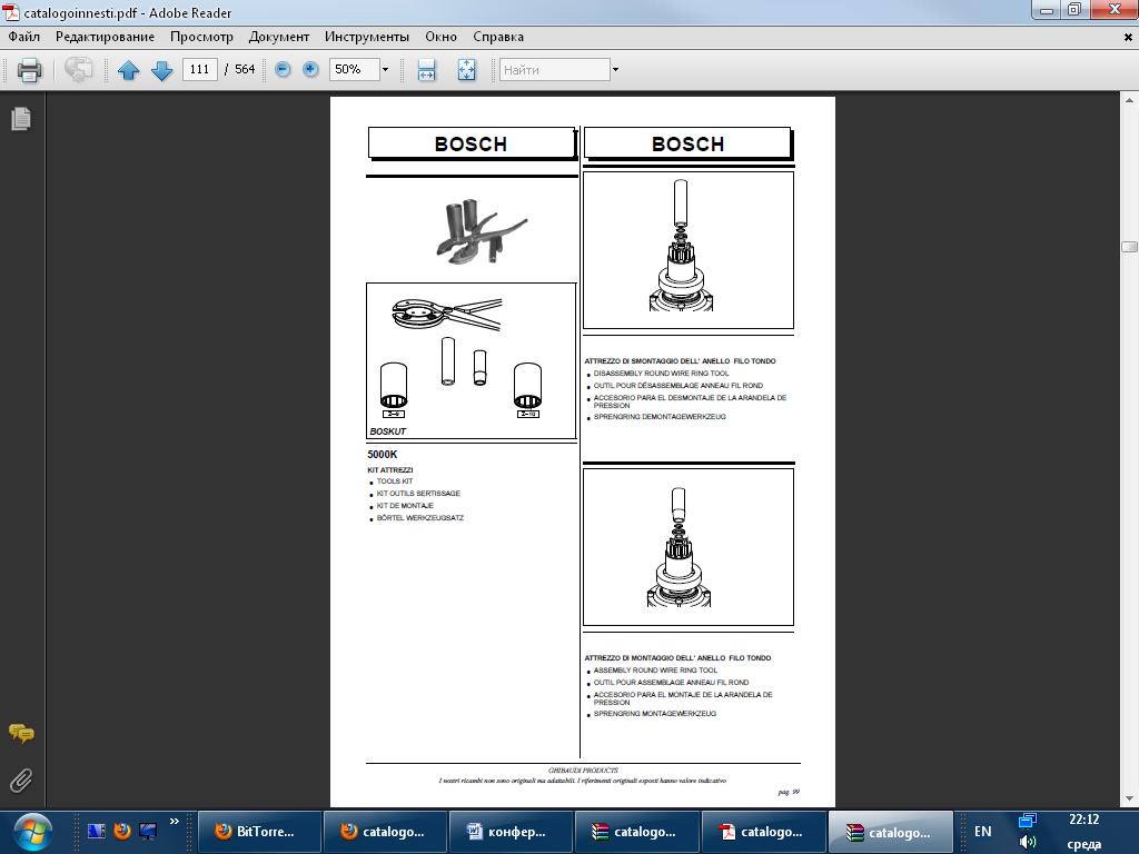

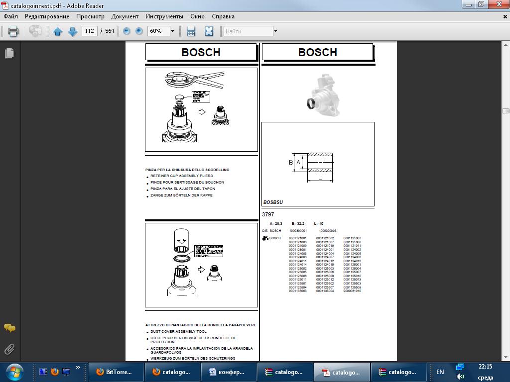

To слоник Скачайте первый каталог
http://www.ghibaudi.it/catalogo.asp?lingua=eng
Страницы при просмотре в PDF набрать 111.

Уважаемый АВТОМЕХАНИК часть сиих девайсов недавно появились в моём арсенале,а именно 2 трубчатые оправки,если честно не пробовал ещё в деле. Попадётся такой стартер отпишусь как в работе они себя поведут (прежнюю игру в гинеколога при установке стопорного кольца внутри бендикса вспоминать не хочется)

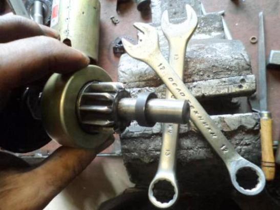

Цитата (Андрей @ 6.08.2013 - 17:28)
Затем в тисах чуть сдавливаю лишнее (зеленая стрелка)
Растопыренное кольцо обжимаю плоскогубцами (два притопа...) Попробуйте, быстрее получится. smile.gif
Дата 8.08.2013 - 22:45
Может и быстрее конечно, но все время у тисов "топчусь"... уже руки сами до "автомата", до того привык. kto.gif

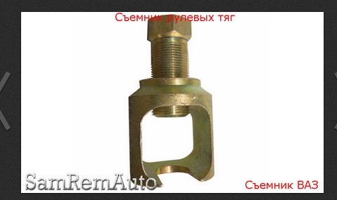

Цитата (ППЯ @ 6.08.2013 - 04:13)
Кто, как, устанавливает упорное кольцо бендикса?
А я для этой цели использую съёмник рулевых наконечников.Вот такой:
