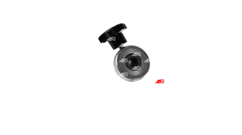

Данный инструмент уже используем 1 год(карго 210867,полный комплект)
Показал себя только с лучшей стороны,никакого "гемороя"все делается за "5мин"
Все остальные кольца ключами-головками "убитыми"

Это-оно?
