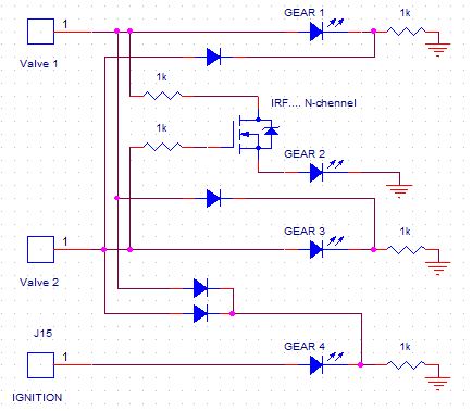

В моем случае- 1 передача-вкл. 1 клапан, 2 передача-вкл 1 и 2 кл., 3 передача вкл. 2 кл., 4 передача-выкл. все клапана. Управление плюсом. На выходе хочу получить 4 светодиода. Понимаю, что можно сделать на логике. Нарисуйте схему пожалуйста |

2 передача на выход "3", светодиод 3 передача на выход "2" , ну и наконец светодиод 4 передачи подключи на выход "0" , но тут одна неувязочка получается при включении питания будет при выключенных клапанах гореть индикатор 4 передачи, нужен ещё один сигнал , а вот какой сам посмотри. Токи ключей дешифратора не слишком большие, поэтому резистор балластник расчитай исходя из допустимых по даташиту на микросхему, и светодиоды лучше ставить те, которые имеют приличную яркость при токе в 3-5ма. Т.е. все четыре светодиода плюсовыми выводами соединяем вместе и на эту точку и на неё через балластник подаём плюс питания(одовременно может светиться только один светодиод по логике дешифратора), минуса светодиодов на соотвествующие ноги дешифратора. Если питание по правильному, то надо 5 вольт, поэтому на входа подавать через резисторы и защитить стабилитрончиками КС139 -147 а по питанию можно Кс156 или лучше LM7805 можно в ТО220 а лучше в ТО92, которые с индексом L , найти проще на платах старых сигналок. Удачи! |

если конечно клапана коробки выключаются в паркинге... а если сигнал паркинга минус, то его подать вместо зажигания, конечно через резистор подвязав к плюсу(зажиганию) |

Выбираете по размеру и цвету свечения. Моя схема жестко привязана к алгоритму. На ИД1 можно гибко менять алгоритм включения индикаторов. |
