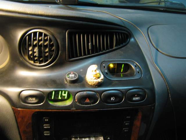

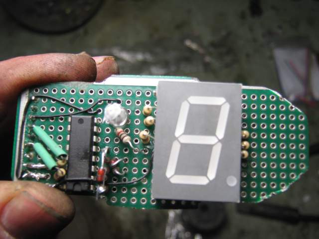

Прошел год, и все таки я это сделал))))
Уже не помню, почему я не стал заморачиваться с Аттини, и собрал по схеме выше.
Всем, кто помогал громадное спасибо!!!!!

И вот так вот в сборе:

Дата 9.11.2014 - 20:38
И всё ? Выше первой после доработки не переключается ? laugh.gif - шучу.
Дата 9.11.2014 - 20:48
Цитата (submehanic @ 9.11.2014 - 21:38)
Так по генератору отчёта что не припоминается,что же тогда всё же было unsure.gif
Поздравляю. Вольтметр тоже имплант?
Дата 9.11.2014 - 22:20
не, ну вы сами подумайте-на заглушенном то моторе проще фотографировать:-)
правда потом и на ходу снимки сделал. ну прет меня. :-)
вольтметр да, не родной-покупал в интернете. потом купил такого же плана градусник, подключил два датчика через тумблер.
а за генератор-косяк за мной видимо... не отчитался!
дВася ака Андрей, дай бог ему здоровья, прислал обмотки и мост. Замена решила проблему appl.gif
