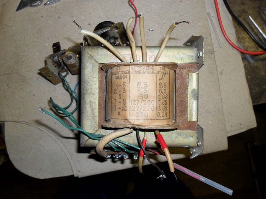

Колдую целый вечер вот с таким трансом от старого лампового телевизора ИП 4.702.000, интересуют две шестивольтовые вторичные обмотки накала ламп и кинескопа.Покурив поисковик пришел вобще в полное заблуждение : http://sam0delki.ru/viewtopic.php?f=37&t=126.Там советуют в 220в выводы 1 и 6 ,замеряю на них мультиметром ,выдает всего 7 Ом,это практически КЗ при 220?Два одинаковых транса есть в наличии, не могут быть обе с короткозамкнутыми первичками,пробовал вызвонить высокоомные обмотки под первичку,что то безрезультатно.Может кто имел дело подскажет,что творю не то?Со вторичкой все понятно,нашел мгновенно.

Вот с другой стороны фотка.Забыл добавить транс 170 Вт.220в/127/250в.

Для такой мощности транса 7 Ом нормально. Этоже трансформатор, и просто закон Ома сдесь не прокатывает. Сетевую впринципе можно определить и визуально - обычно самая первая от сердечника и самая тонкая- это анодная для питания ламп 250 вольт, а уже поверх неё намотана сетевая проводом чуть толще.

Спасибо,Митяй!А то начитался,что первичка должна быть под сотню Ом.Попробую сначала через лампу последовательно включить.

Вывода 1-6 накальная обмотка 6,3в ;2-3 возможно для питания контрольной лампы 6,3в.Сеть 220 скорее всего вывода 7-8 и 9-10 соедененные последовательно.

Вот что получилось: два провода, что выходят из транса под цифрой 2 замкнуть между собой, 3 закоротить с 4, провода из отверстия 5 тоже замкнуть, 220 на выводы 1-6.
При напряжении в сети 218в. получились следующие результаты (выводы, напряжение) 11-12 6,0в; 13-14 6,1в. Naik23,вот эта таблица и сбивает с толку,она выдает распиновку выводов на колодке телека,а не выводов транса.
Андрей Сергеич,нужен именно силовой 6 вольтовый smile.gif .Вот эти загадочные 7 Ом на первичке и не давали покоя.Всем спасибо огромное,все заработало!
