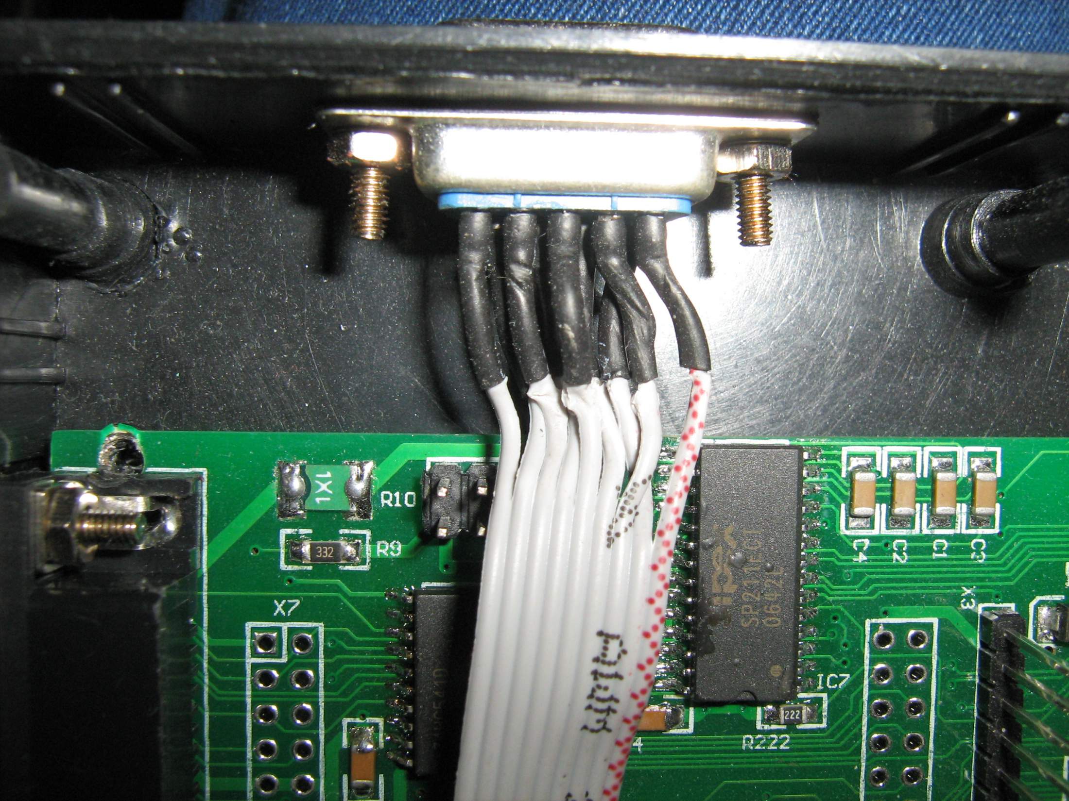

так....значит ком физически присутствует,но связи с компом нет...а переходничёк com-usb вообще работает? надеюсь внутри примерно так выглядит?

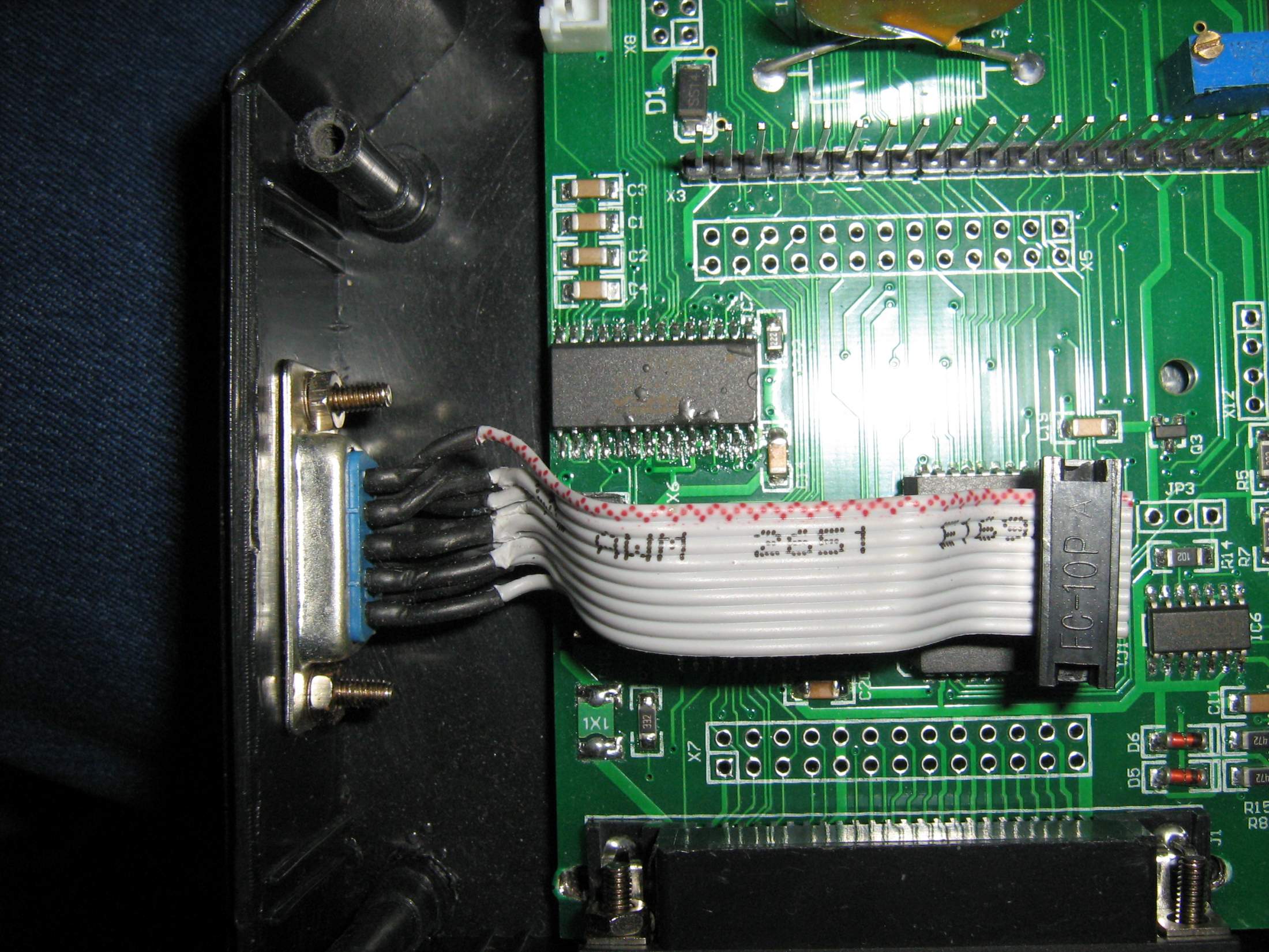

или вот так...

тогда наверное вы везунчик!у меня например вот такой девайс..
именна так и выгледит...я по этим фоткам и сверял..
переходник работоет точно..я через него барс3 падключяю ...шнур комовский проверял пины 5.5...3.2...2.3..вроде все правильно...как проверить комп вобще видит таху или нет
