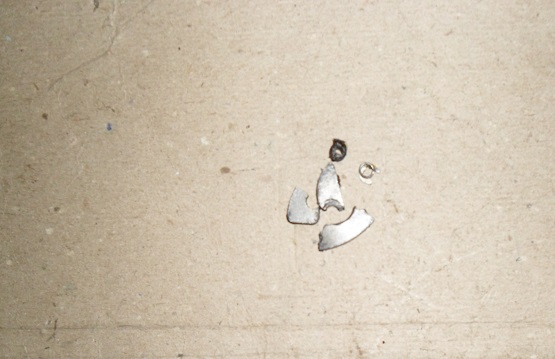

Алексей (Piсniс),первые твои слова -в точку!Рассыпался на мелкие кусочки один грузик центробежного и шкодничал около ДХ т.к он намагниченный.Ребята есть фотка ,если интересно выложу.
Дата 17.08.2013 - 23:20
Более мелкие фрагменты выпали на улице при снятии и разборке трамблера.Сменив свечи на сухие и б/у трамблер(который с трудом нашел)машинка весело завелась и умчалась .
