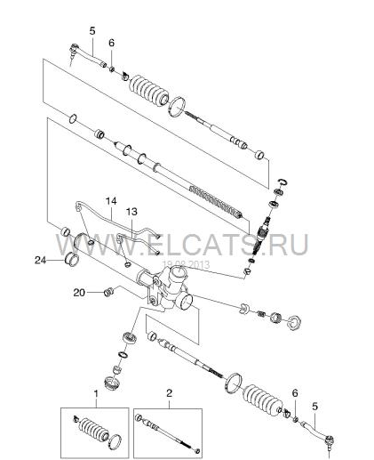

Я до конца не понял, какую деталь он не может найти. Покажи на рисунке:

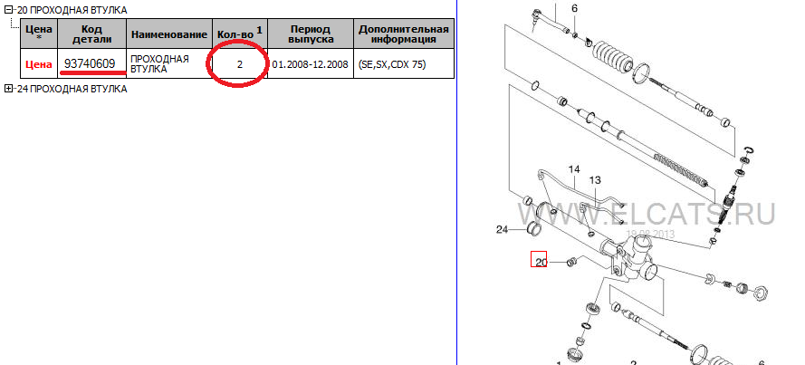

каталожный номер 93740609 - проходная втулка

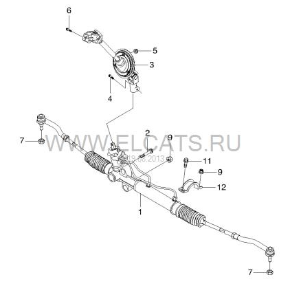

Мне тоже бь!ло трудно осмь!слить что ищеться. Ищец показал мне 2/3 от искомого детайлаsmile.gif, одну метелическую втулку и поверх ее резина. Обяснил, что ето приклеено внутри в отверстия на самом рейке. Посколько не нашел в Украине, кажеться и здесь не найдет, потому что и не производиться. Нет как на обь!чном сайлент блоке внешная металическая втулка, которая монтирует его в целом.
На ДЕУ Тико знаю, что есть похожее на подвеске задних рь!чагов и мастер, которь! восстанавливал их требовал достать к нему все в целом и на свою матрицу восстанавливал.
Место обозначил на картинках. Видно, что на одну вроде есть что то похожее, а на другая - пусто. Почему так нарисовали, не ясно kto.gif

Не всегда одинаковые детали рисуют. Потом в таблице указывают количество установленных на автомобиль.
А эти втулки действительно похожи на маленькие сайлент-блоки. Похожие последний раз видел на рейке Лексуса.
В продаже они есть, каталожный номер мы дали, пусть заказывает в exist.ua smile.gif .
