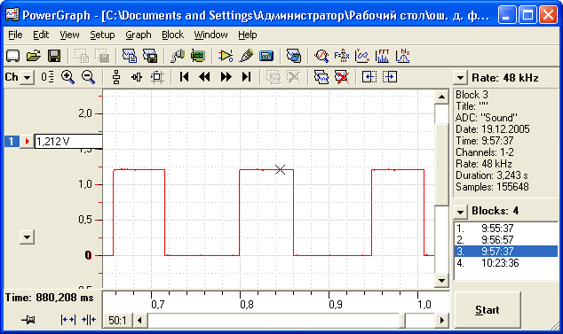

Наверное многим попадалась ошибка датчика распредвала на этих мозгах (как и на 797). На этой неделе приезжает пятнаха с этой ошибкой в статусе запомненной (СЕ не горит), но хозяин говорил что СЕ погасла совсем недавно, а до этого 2 дня постоянно горела.
Втыкаю осцил на сигнальный вывод датчика распредвала и вижу что сигнал есть. Амплитуда нормальная (масштаб на графике 1:10), пропусков нет. Что надо?

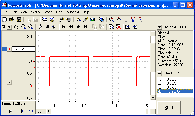

Повинуясь инстинкту меняю датчик на новый и вижу практически то же самое. Да только не совсем. Амплитуда осталась прежней, частота тоже, но изменилась СКВАЖНОСТЬ old.gif импульса. Она стала привычно правильной для этого сигнала.

Что же заставило так импульс измениться? Вроде и трудно представить какой-то элемент внутри датчика неисправным так, что и форма импульса красивая и правильной формы! Даже его расположение не должно повлиять на скважность...
Там, в датчике, "кто" считывает импульсы - Холл?
