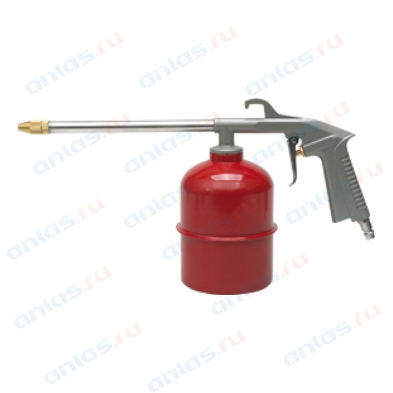

Мыть приходится редко, но понравился распылитель для мовиля. Заправляю керосином, можно ДТ. Расход очень маленький (регулируется). Отмывает мазут отменно. Даже если где то не отмылось, после высыхания, остается сухая грязь. Которая отмывается водой.

Пульверизатором для мовиля, почти так же. Только не струя получается, а поток воздуха, насыщенный паром топлива. Концентрация которого регулируется. Основную грязь просто сдувает воздухом.
Упрощенный вариант подсмотрел у автобусников. Тройник - к прямому участку трубки под углом приварен (припаян) еще один кусок такой же трубки (под кислородный шланг). В прямой участок подается воздух от компрессора, а на приваренный одевается кусок шланга, второй конец которого в ведре с керосином. Расход побольше, чем с пульверизатором, но то же не большой. И если грязь не сухая, засохшая, то отмывает очень прилично.
Когда первый раз увидел, как им моют. Вся грязь с зиловского движка, оказалась на бетонной плите. Такое масляное пятно диаметром метра полтора. И что меня больше всего удивило, это то, что на следующий день от него не осталось и следа.

Именно таким пользуюсь, на своей автомойке когда мою двигатель. Мойщикам эту процедуру не доверяю, моторный отсек, и ДВС мою сам. За полтора года работы, ни одного проблемного запуска двигателя. За то с соседней автомойки , на галстуке приезжало несколько машин, но у них и объявление весит, что они после мойки за запуск двигателя ответственности не несут!!!
Дата 26.08.2013 - 08:34
Пользуюсь таким же мовильником как на Пашиной фотке лет 8,вполне устраивает.Можно жидким мылом (Фейри) и горячей водой заправлять,тоже неплохо отмывает.Давление порой под 7-8 кг накручиваю,только в глаза сильно летит грязь,маску надо.
