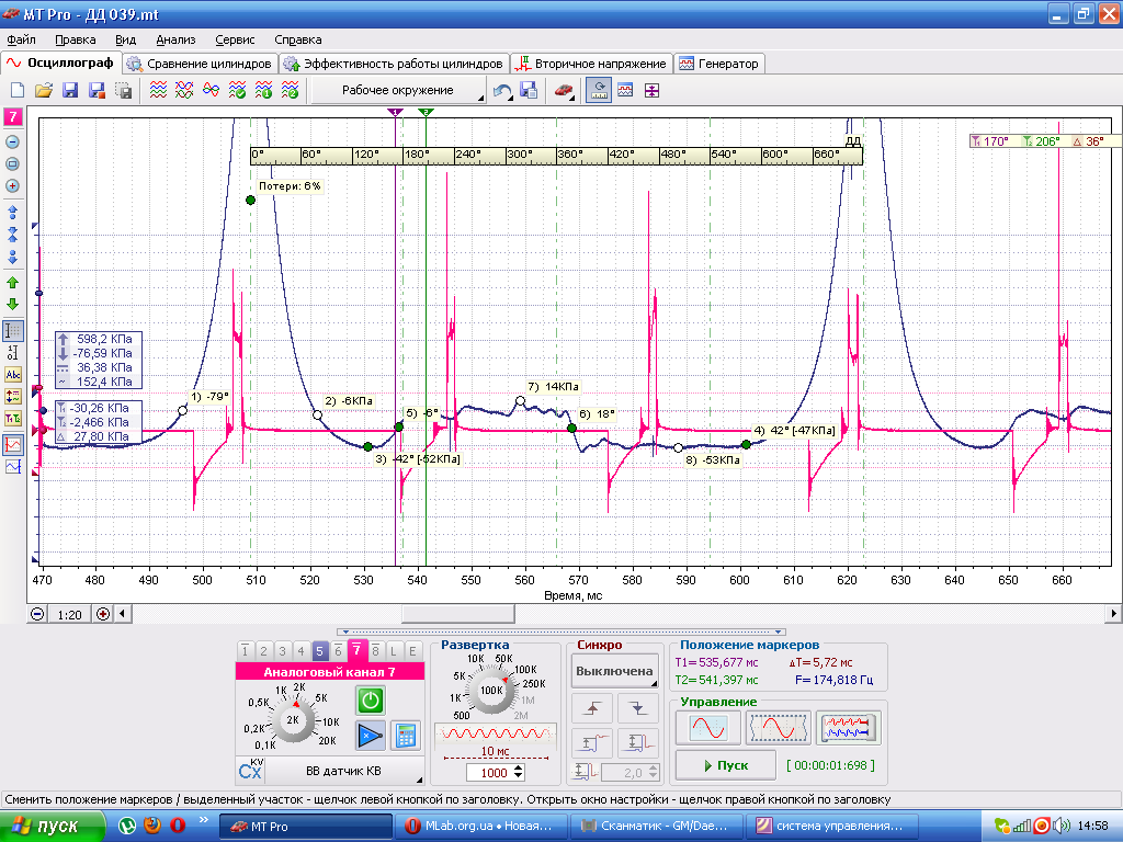

Суть вот в чем: тахометра нет, поэтому по ощущениям-примерно до 2000 оборотов мотор долго не может раскрутиться. То есть ощутимый провал на любой передаче, примерно до двух тысяч, потом мотор довольно бодро начинает работать. Вроде все проверил, докопаться не до чего. Причем, как выяснилось, этот провал с момента покупки авто. Покупалась давно, с рук. Единственное-хотел бы уточнить по давлению топлива-рампа без обратки, но давление 2.8 кг. Ну, и на всякий случай, скрин ДД-нормально это для трех цилиндров? Присоединённое изображение (нажмите для увеличения) ![]() |
| karel |
Дата 30.08.2013 - 14:39
Давление должно быть 3.8, насос в топку! Тему можно считать ошибкой! |

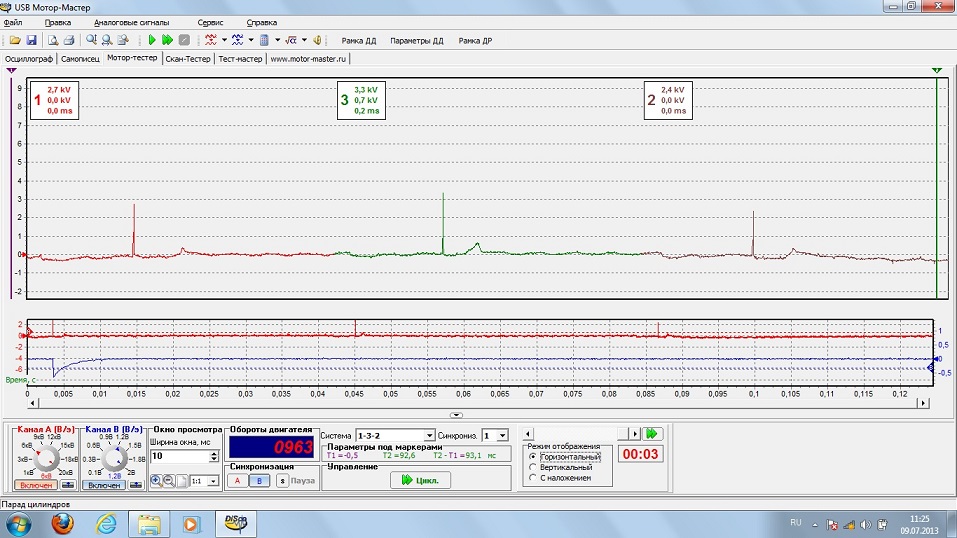

Могу ошибаться. На этом матизе трамблёр. Осцила снималась с высоковольтных проводов После трамблёра. А надо было с центрального До трамблёра. Тогда осцила была бы красивой. Андрей Сергеевич это обсасывал на форуме 100 раз. Да и первичка была бы информативнее. Доступ к катушке зажигания там свободный. |
| coon |
Дата 8.09.2013 - 10:21
Как мотор-тестер не очень, если не сказать больше. А вот как осциллограф, довольно интересен (особенно учитывая его стоимость). Если бы еще не зависал, время от времени. При снятии вторички зависания гарантированы.
Нет, трехвыводная КЗ. |
| Waka2005 |
Дата 8.09.2013 - 10:25
![]() СК с. Левокумское Профиль Группа: Старики Сообщений: 816 Пользователь №: 176 На форуме с: 12.12.2004 Имеет предупреждений: (0%) ![]() |
| karel |
Дата 8.09.2013 - 21:09
Паш, так у меня же МТпро! К тому же сигнал был снят на Матизе с траблером. |
| denkisan |
Дата 9.09.2013 - 06:51
Вроде в теме обощзначен Феникс а у него трамблёр и 2,8-3,2 и болячка описанная на Матиз клубе и на проф форумах - это ВВ катушка и перетирание ВВ проводов, плюс клапан с шариком, который стоит копейки но диагностируется сложно, поэтому либо замена, либо профилактика с промывкой. |
| karel |
Дата 9.09.2013 - 07:03
Вот и я запутался, поэтому и тему создал Тем не менее: Феникс 5, трамблер, и топливная без обратки! С регулятором в баке, и с давлением 3.8! |
