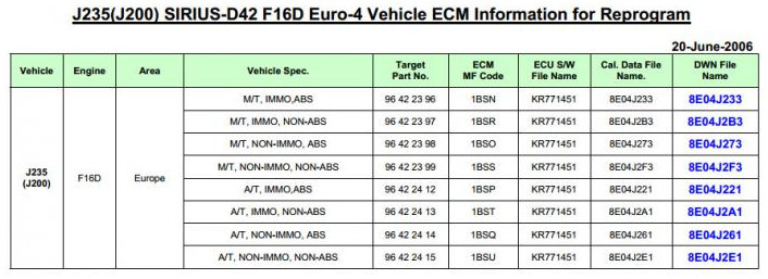

Чтобы работать с нормальной информацией скачай на торрентах Дэу ТИС , там информация по всем регионам, кроме Уздэу. Присоединённое изображение (нажмите для увеличения) ![]() |

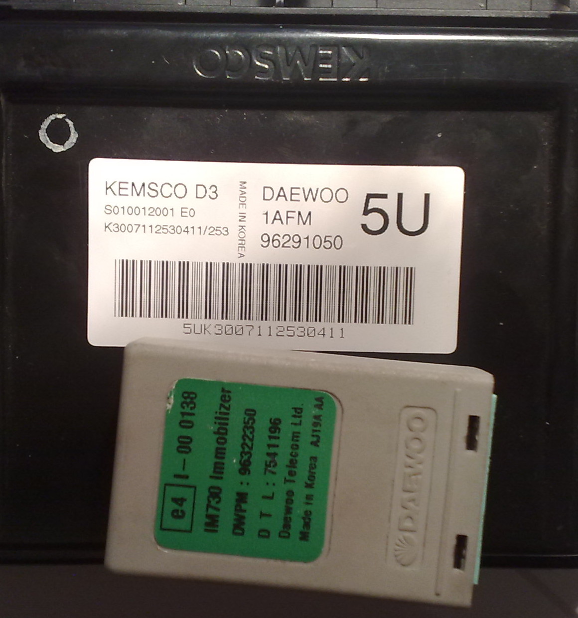

Помогите пожалуйста прошивкой без иммо Daewoo matiz 0.8L блок Kemsco D3 прошивка 1APT. Иммо IM730. Могу выложить моторный флеш. Ситуация: не заводится, нет искры и управления форсунками. Бензонасос работает. Датчик коленвала работает. Ошибка в моторном P1629. Пробовали подготовить под привязку ключа, затем привязать - не видит ключ. Час выстаивали - без результата. Пытались прочитать ключ Tango - не видит. Скорей всего умер транспондер. Поэтому только иммо отключить. Или подскажите как отключить програмно. Программаторы есть, Карман скан есть. |

Если быть более точным у меня машина Шевроле Матиз (из Кореи), но на блоке написано DAEWOO KEMSCO D3. Прошивка 1APT. Нашел серийную 1AFM вроде бы как без иммо, зашил, иммо естественно отключил физически, не заводится. Еще и перестал включаться бензонасос. Зашиваю обратно старую (1APT), не заводится, но насос включается на 5 сек. Пробовал обработать программой ImmoDecoder 3.2, пока не подключаю иммо физически, ошибки не выдает по иммо (1629, 1628), но не заводится, нет искры и управления форсами. Подключил иммо, постояла час, появляется ошибка 1629, также не заводится. В дампе иммо (93С56) в первой строке, где должен быть код, только FFFF. Я так понимаю, что иммо пытается прописать ключ, стирает старый, но не видит и не пишет новый код. Это все на родной прошивке. Присоединённый файл ( Кол-во скачиваний: 24 )
