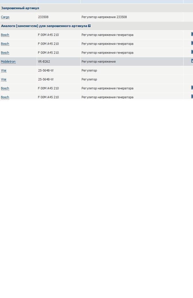

На этом генераторе должен стоять реле регулятор по Cargo 233508, он же IB 235, он же аналог F00Ma45210 согласно Exist, у Вас не тот регулятор

Не согласен, даже по экзисту

Перепроверил NikitosStainless прав действительно 233508 IB255. На сайте где смотрел до этого ошибка. Экзистовским кроссам тож сильно не верю (имел секс с регулятором по кроссам Экзиста), но это не тот случай.
