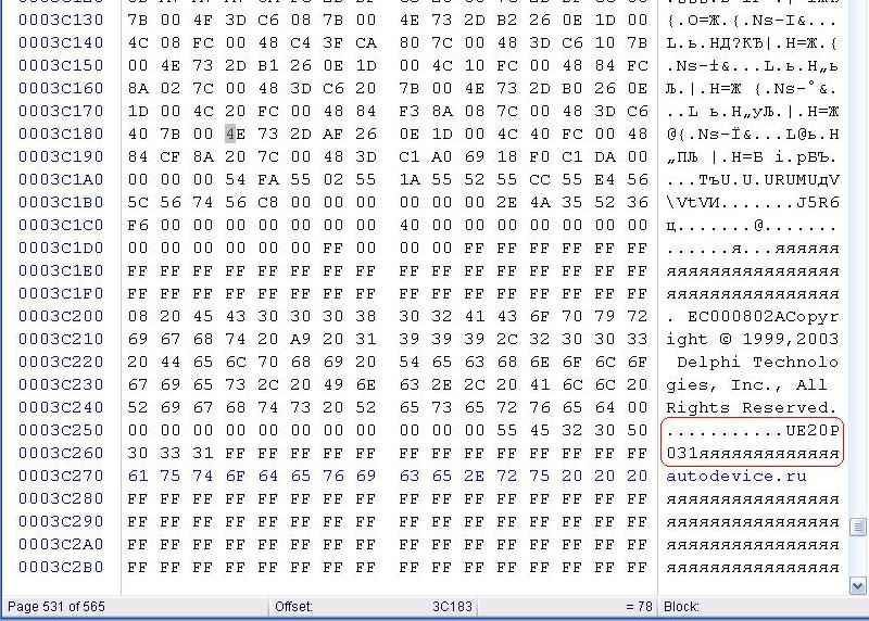

31-я программа для SAFE устанавливалась до середины 2008г., и автомобили с ней имели проблему НЕ включения единственного вентилятора при включении кондиционера. Спасает ситуацию низкий порог включения вентилятора по температуре двигателя (92гр.). Автомобиль Sailor такой проблемы не имеет.
Если перед тюнингом проверка показала наличие на автомобиле версии 31, то резонно заменять её на тюнинг сделанный на базе 50-го софта, который корректно работает с вентилятором (включает его при включении кондиционера). Лить при замене софта, разумеется, полностью фулл, а не только калибровки. Необходимость наличия в пакете тюнинга сделанного на базе 31-го софта объясняется тем что не все загрузчики могут переписывать фулл на этих блоках, в этом случае обладатель такого загрузчика должен шить строго тюнинг одноименного софта.
Как определить версию софта: 31 или 50? На шильдике блока управления эта информация не указывается. Необходимо считать прошивку, открыть её в любом хекс-просмотрщике и задать поиск в нем по тексту UE20. Название софта показано в красном овале.
