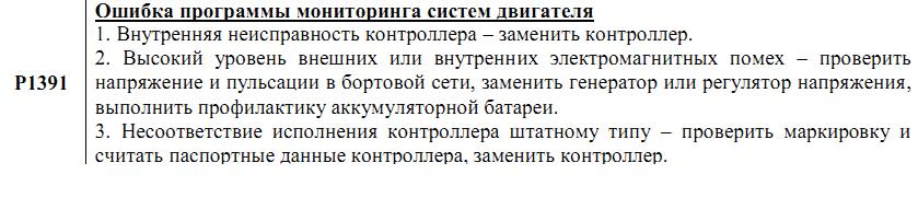

По Ховеру пока не рылся ,а у ВазА это выглядит так:

Надо только расшифровки производителя - Т.е либо GW либо DELPHI коды ошибок их диапазона Р1ХХХ не универсальны, только рашифровка производителя, к примеру Р1391 у Шевролета - относятся к датчику неровной дороги, у Jeep проблемы с ДПРВ/ДПКВ у Крайслер тоже . у ОпельВоксхолл питание датчика замедления и так далее перебирать много можно, но абсолютно не корректно. Только коды ЕОБД Р0 и Р2 более менее унифицированы, Р1 - чисто в ведении производителя без ограничений.
