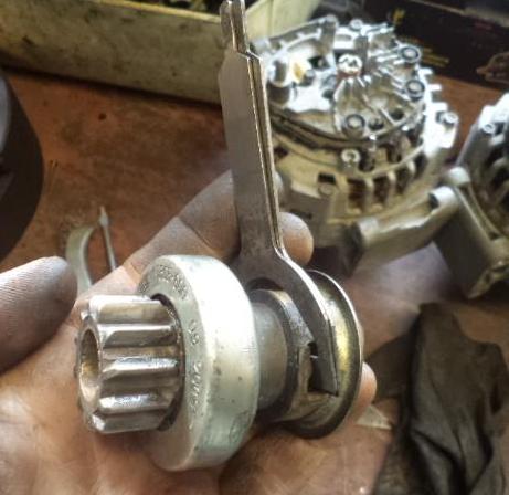

Проехал все "магазейны" в поисках подобного "Элдикса" (на него только вилку привода нужно переставить) как назло везде только "Херсон", вот и затеялся доделкой по старой памяти. А на форум выложил для веса... чтоб не забывали отчего роликов не хватает кое-где. Сам давно уже работаю так же как и все... купил-поставил. |

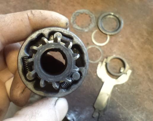

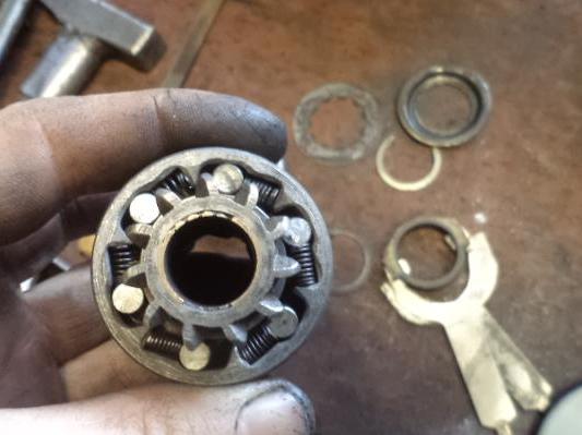

Raimarina, вот спасибо! Думал, да неужели совсем впустую те три гнезда! Ну а с бюджетным вариантом по нашим местам неудивительно... очень жаль что такое возможно стало. Да, пружинки квадратные (или прямоугольные что-ли), как положено, от такого же донора вставил. |

Мне так кажется что 6 ролика стоит в бедексе который установлен на заводе при сборке стартера. а в зап. части идут с 3 роликами. |
