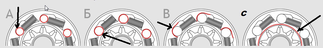

Андрей,а как это ,,бездумно менять бендиксы?,,-речь шла об иномарках и бендиксы обходятся после большого пробега.Как правило замена составляет несколько минут,В то время как Ваш ремонт займёт гораздо больше времени.Приведу пример для Вас.Обходится бендикс представления ,что внутри Вы не имеете вскрываете ,а там шестерня в полосах.Я предугадаю Ваши действия
Токарный станок отшлифовать,подобрать нужные ролики(заметьте на глаз ибо расчётов каждой обгонной муфты у Вас нет и борьбы с износом на рисунке В Вы не описАли значит всё в ,,слепую,, А про подделки читайте на сайтах производителей и тогда бендиксы с 3-мя роликами не будут попадаться

Уверяю Вас, что посеченная вмеру шестерня не предмет паники, намного опаснее выработка на корпусе обоймы потому как именно она мешает "разбегу" ролика. У меня как минимум три способа (в зависимости от конструкции муфты) как устранить эту неприятность. Но я такие выработанные корпуса муфт немедленно выбраковаваю.
Что из точного инструмента Вы имеете в своем распоряжении? Про свои измерения которые я провожу (и чем) я писал, а чем пользуетесь Вы (штангель, микрометр, обязательный в любом сервисе НУТРОМЕР....) что у Вас имеется в наличии в работе? Уж не каталог Карго на этом месте лежит? Наверное только в таких каталогах-пугалках (стращалках для неумудренных) и рисуются подобные рисунки в которых все ролики (как родные, так и ремонтные находятся в крайних "холостых"позициях). О чем рисунок? И какой технический в нем смысл? В красных полосках какой-то неведомый смысл что-ли?
Эту литературку сначала подсовывают Вам, а потом Вы суете ее в нос клиентам, да еще позволяете себе с учетом "на глаз" парировать этим материалом, пунктами А; В; и т.п. в диалоге на сайте! Раз завели речь, то будьте добры предоставить эти самые расчеты по обгонным муфтам в надлежащем виде в принятой и общепонятной системе измерений, а не упроминать о каких-то расчетах вскользь в качестве попутного весомого аргумента.
Р.S.Подобный бендикс (что на рисунке), с роликами ушедшими в крайнее положение, у меня немедленно улетает в мусор. Потому как это явное свидетельство о "слабом" металле корпуса муфты....
