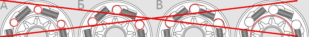

Цитата (Андрей @ 31.12.2013 - 11:04)
Наверное только в таких каталогах-пугалках (стращалках для неумудренных) и рисуются подобные рисунки в которых все ролики (как родные, так и ремонтные находятся в крайних "холостых"позициях). О чем рисунок? И какой технический в нем смысл? В красных полосках какой-то неведомый смысл что-ли?
Эту литературку сначала подсовывают Вам, а потом Вы суете ее в нос клиентам, да еще позволяете себе с учетом "на глаз" парировать этим материалом, пунктами А; В; и т.п. в диалоге на сайте!
Ну что ж... можете пинать, топтать и плевать в этого Андрея, но я нашел эту статейку в нете которую ув.raimarina приводил здесь как весткий аргумент против каких либо ремонтных операций с бендиксами. Да.... прочитав подобное действительно отплюешься (если конечно Вы мастер) или получив такую бредовую информацию (в случае если Вы рядовой неискушенный автолюбитель) Вы действительно решите что лучше купить новый бендикс. Кто писал эту статью и с какой целью? В Москве действительно технически грамотных людей уже нет? Чушь!!! Моя жена еще совсем недавно работала бухгалтером и даже в образцовых документах (что доводятся до предприятий "с верху") находила ошибки! Посему, читая подобную статью, просто уверен в ее явнонамеренном искажении для увода читающего в сторону выгоды в свою пользу.

Первая: Ярко и бессовестно используется (в визуальном разборе) реклама продукции компании Bosch!!!
Вторая позиция: Намеренная словесная муть якобы описания работы бендикса (плюс сюда "неправильный" визуальный рисунок роликов в "холостых" позициях с красными "сигнальными полосами опасности для подсознания")
