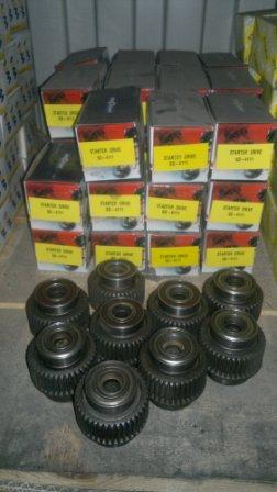

Урок арифметики smile.gif На фото популярные у нас сцепления SD4111. Качество бендиксов Унипоинт. Из этих не видел ни одного который отходил менее 2-х лет (у нас тут холодно). На переднем плане остатки года полтара назад сделанной восстановки, штук 30. Все что осталось 9. Новых продано очень много. Восстановку не хотят. По качеству восстановки, единственный вернулся через 8 месяцев, остальные не видел. К стати на литол собирались.
Считаем: Ролики 135361 около 70р, пружинки 135362 около 30р, Втулка номер не помню, примерно 20-30р. дСаше (восстановителю), за хэндмэйд 50-70р Допустим подшипник не нужно менять ни один, и втулка одна всего. Но даже если посчитать даже 1, не 2, сильно китайских подшипника....
ИТОГО: 70+30+20+50=170р, по самому минимуму без подшипников. Цены на ремонтные з/ч актуальны для РФ. Новый SD4111, до недавних пор стоил 360р. Продажная (до недавних пор, недавно поднял) SD4111=1150р 1150-360=790р прибыли. Вост SD4111=800р 800-170=630р. При том что предлагая на выбор новый/вост 90% НОВЫЙ хотят.....................
