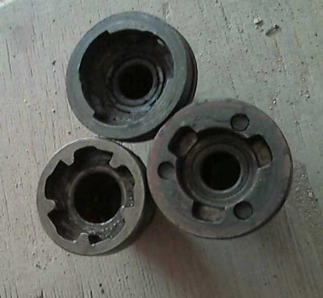

Вот ещё какие-то бендиксы от жигулей, из старых запасов.
Два бендикса - "рождённые" под три ролика.
Дата 26.09.2013 - 17:18
А я по фото за обычные принял,извени,Андрей.А по бендиксам с 3-мя для вазов,с 6-ю для газов.На 402 стартер с 3-мя для москвич 2141 с 6-ю для газелей

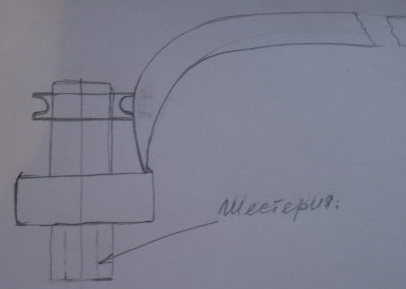

Бендиксы СТ 230 и подобные им,удобно разбирать с помощью такого приспособления.Ширина рабочей части(та часть что входит в зацепление)примерно 5-8мм,можно немного скруглить.Проверку роликов на замятость лучше проводит в отраженном свете,видны даже небольшие замятости.Сильно не бейте рисунок от руки.
