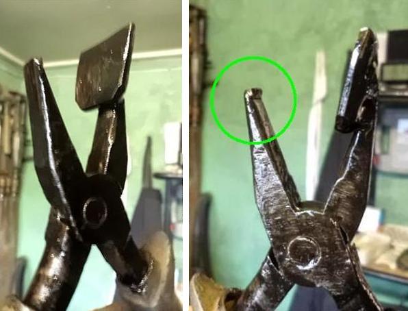

Дата 8.10.2013 - 20:55
Цитата (Андрей @ 5.10.2013 - 23:29)
Цитата (электрик @ 5.10.2013 - 22:26)
У одного нашего коллеги видел плоскогубцы с навареными на них сухариками, специально для бендиксов.
А вот это надо попробовать... unsure.gif Спасибо. Если что сотворю - отпишусь.
Электрик -а-а-аа-а- спасай! Погибаю!!! Нельзя-я-я бендиксы разбирать при всех.... нельзя... никак нельзя. А хочется.... laugh.gif
Вот приспособу из старых плоскогубцев соорудил сегодня по твоему рецепту (ничего что на ты?). Спасибо за подсказочку! В зеленом кружочке наваренный сваркой зубчик скошенный напильничком для лучшего зацепа за...

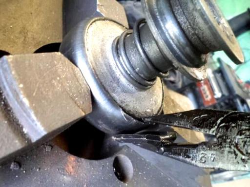

Дата 8.10.2013 - 20:56
Притащили сегодня стартерок с МТЗ-80 и именно с просьбой "отрепетировать" бендикс. Вот его и вскрывал уже новым инструментом (фото). Довольно неплохо получилось, только для рук что-то вроде кистевого эспандера. smile.gif Посмотрим потом как на малых бендиксах себя покажет, там ведь металл на крышках потоньше, думаю помягше дело пойдет.

Так в этих Херсонских и беру.... потом япония разбирается, ведь не все восстановить-то можно, вот и есть что-то. Повторюсь еще раз, стараюсь ставить новые бендиксы, ремонт только по острой необходимости. Например вот на эти МТЗовские стартера бендиксы только подделка (даже с Воронежа привозили из приличного магазина) и ходят не более месяца-двух ( а то и при втором запуске pop.gif ). Тракторов у нас понятно много, вот и пришлось опять... в сущности промыл только, завтра соберу его и в путь...
