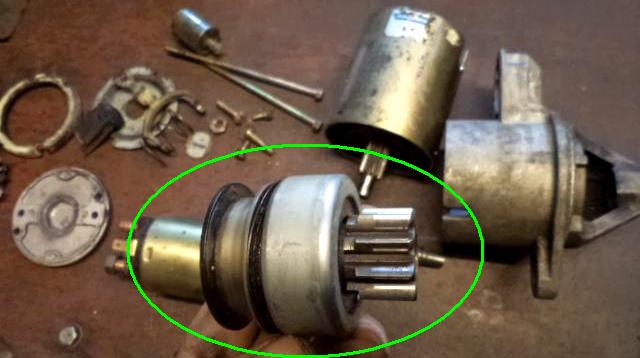

Итак, купил наш человек немецкую машину "Опель".... и на тебе, перестала она у него заводиться. И вроде крутится все.... да не заводится. "Опеля" я того в глаза не видел, но вот стартерок с этикеточкой "Юнипойнт" на ремонт приволокли. Приволокли именно в тайной надежде что починю я бендикс тот проклятущий за которым клиент ездил два раза в славный город Воронеж. Первый раз поехал заказал деталь и сделал предоплату, второй раз поехал забрал деталь и доплатил остальное. На скромный вопрос почему бендикс не такой, ему ответили "-А какой прислали!". Здесь можно писать много о современных реалиях и прочих забавных отношениях... но вот прежний "Юнипойнтовский" бендикс (виновник долгого путешествия) у меня в руках, и его нужно починить.

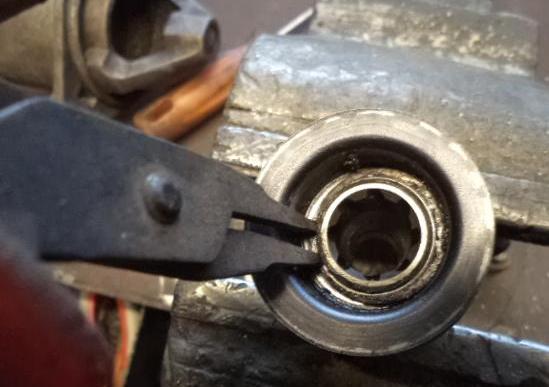

Начинаем с демонтажа упорных колец вилки привода. Стопорное колечко расположено несколько неудобно...
Дата 26.11.2013 - 23:00
Разжав его "плоскими" и приподняв дальний край сбиваем заднее упорное кольцо вместе со стопором легким постукиванием молотка по полукругу...
Дата 26.11.2013 - 23:02

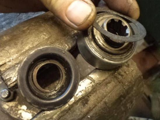

Под упорными кольцами расположено кольцо-пружина. Снимаем...
Дата 26.11.2013 - 23:04

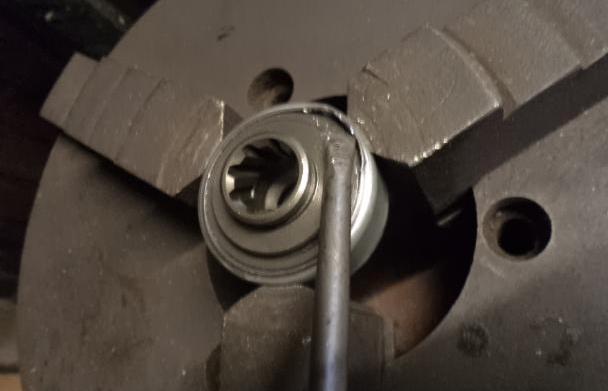

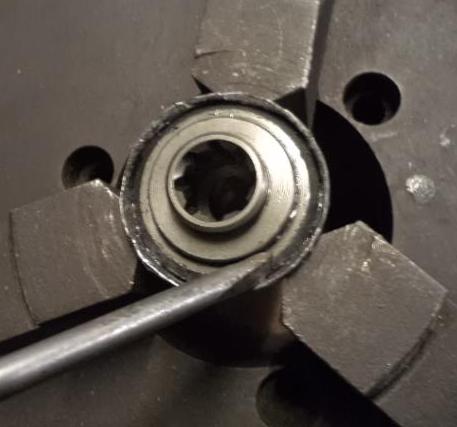

Теперь устанавливаем бендикс в токарный патрон для развальцовки крышки обоймы. Развальцовываем у губок патрона, так не заминается край крышки (не оттопыривается).
Дата 26.11.2013 - 23:05
И так по кругу...
Дата 26.11.2013 - 23:08

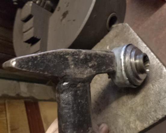

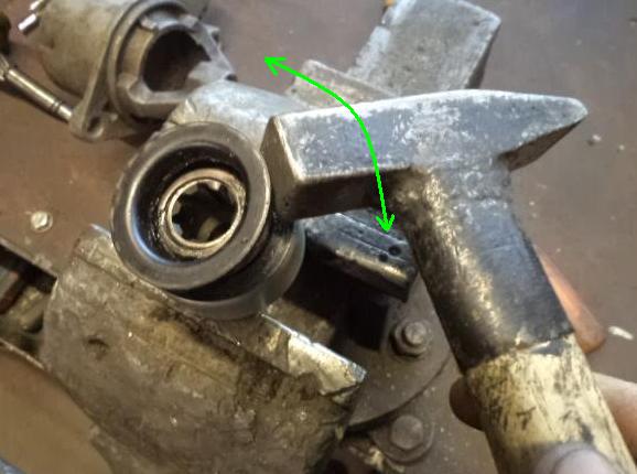

Затем немного осаживаем молотком развальцованную крышку по наружней стороне обоймы (сдвигаем ее на обойму и обстукиваем). Эта операция нужна в основном для выравнивания краев и восстановления внутреннего диаметра крышки обоймы.

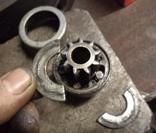

Затем спокойно снимаем крышку...
Дата 26.11.2013 - 23:10
Снимаем упорные полукольца...
Дата 26.11.2013 - 23:11

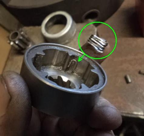

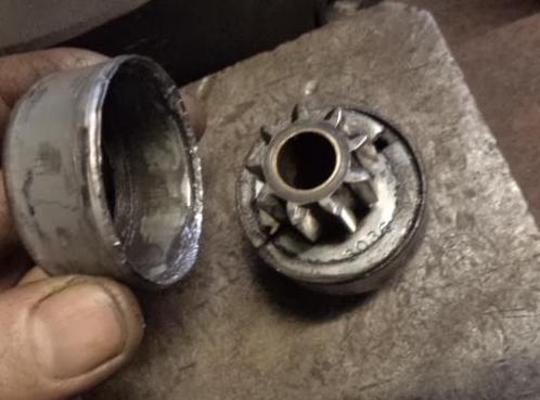

И обнаруживаем тот единственный изъян что портил всю картину.... смятая и сломаная пружина. Вот она!
Дата 26.11.2013 - 23:12
Остатки пружины в обойме и на пальце...
Дата 26.11.2013 - 23:14

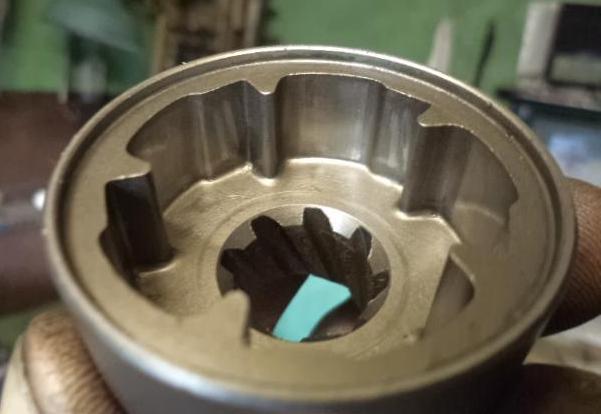

А вот так выглядит внутренняя часть обоймы. Никаких задиров и прочих неприятностей.... обойма новенькая!
Дата 26.11.2013 - 23:23

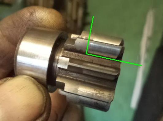

Далее очищаем и осматриваем шестерню... Что? Будем в мусор выбрасывать под свист и улюлюканье? Шестерня в лучшем виде! Зеленой стрелкой обозначен заход шестерни в венец. Здесь тоже нет никаких перекосов, а это значит что внутренние поверхности обоймы и шестерни работали без перекосов... т.е. конусность внутренних рабочих поверхностей практически минимум.... а это одно из первых условий успешного ремонта бендикса.
