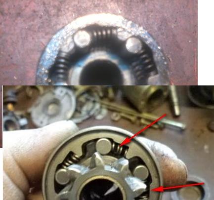

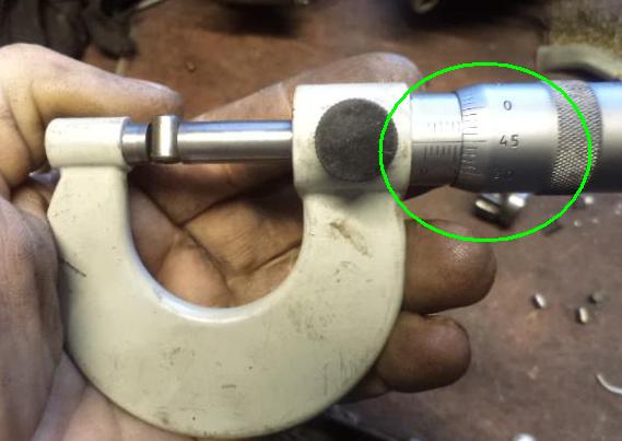

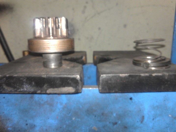

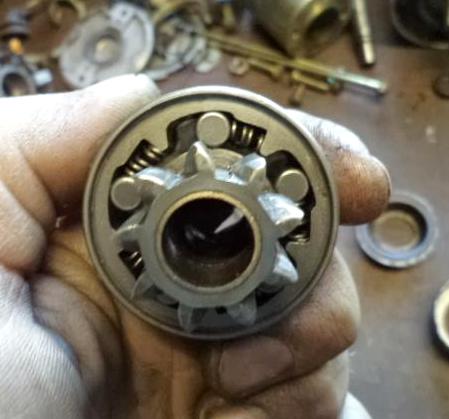

Еще, как писал выше Электрик, нужно учитывать и наличие различных задиров/вдавливаний на наружных поверхностях рабочих деталей. Особенно это касается внутренний части обоймы. Промятины на ее теле ограничивают ход ролика в результате чего и следует букс даже если ролик заменен на новый ремонтный. Но здесь ролики в полном порядке. Промеряем их микрометром с разных сторон на предмет конуса... надеюсь понятно что конус ролика так же ведет к пробуксовке. Фотку повторю от Херсонского. И вообще.... крикуны, микрометром то пользоваться умеете? Уверяю, весьма помогает... бодрит и придает уверенности! wink.gif
Дата 26.11.2013 - 23:34

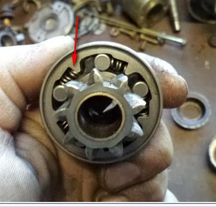

Вот все прочищенно и установлено обратно. Подобраны и заменены две пружины.
Дата 26.11.2013 - 23:42

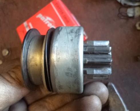

Завальцевал и установил кольца в обратном порядке. Клиент потратил полторы недели и нервы, а у меня на "перебор" ушло 40 минут. Отчего вывернуло ту пружину не знаю... видимо не совсем удачное это решение пустыми пружинами ролики поджимать, раньше-то не зря всевозможные толкатели/плунжера применяли (глупее предки видимо были). Остатки завальцовки выгладил напильником в токарном станке (виден поясок). Вот и все....

Андрей,работа хорошая ,а пружины некорректные
Дата 27.11.2013 - 12:24
Пусчай некор-р-ректные.... wink.gif лишь бы работали. Скажу одно, каждая пружинка ручками проверена и выправлена в нужную сторону. После сборки и до установки упорных полуколец обойму обстукиваю под разными углами одновременно покручивая шестерню... все что вылетело (если вылетело) вправляется заново до "уверенной посадки".
Дата 27.11.2013 - 12:34
Так вот здесь некорректная
Дата 27.11.2013 - 12:37
Raimarina, smile.gif эт фокус не тот.... объект съемки, угол отражения, пар-р-рабола линзы... smile.gif smile.gif
Дата 27.11.2013 - 12:42
Дата 27.11.2013 - 12:47
Цитата (raimarina @ 27.11.2013 - 13:42)
Нет конечно. Одно дело "наживить" и сфоткать, другое дело отладить собрать и сразу завальцевать. Руки-то уже заняты процессом/мазью, не до фотика. 199.gif

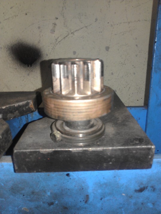

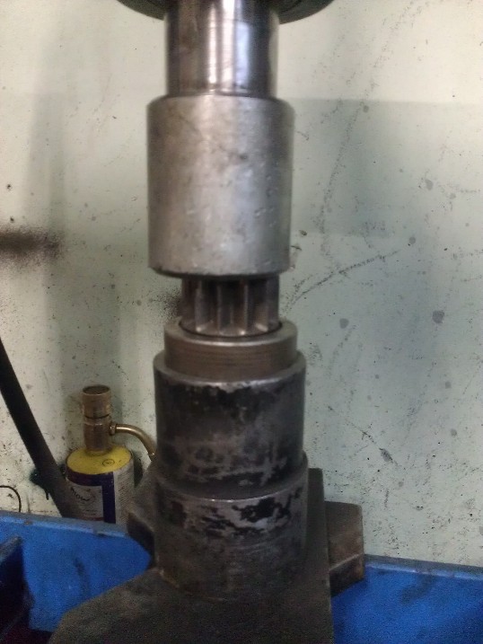

Чтобы не быть голословным, привожу к примеру метод восстановления, которым сам пользуюсь.
Берем бендикс, разбираем его нижнюю часть.

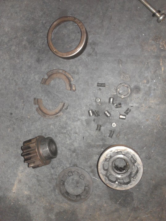

Далее подбирается стакан по диаметру наружной крышки бендикса и аккуратно распресовывается механизм.
vanchetto
Дата 28.12.2013 - 22:12
Балашиха
Сообщений: 424
Пользователь №: 25730
На форуме с: 22.02.2013
Распресовали, разложили.
После этого производится дефектовка роликив , пружин и зубчатки бендикса.
При необходимости все заменяется на новое ремонтное, или берется с доноров.
Далее вся " кухня отправляется в пескоструйную камеру на очистку.(кроме роликов и пружин, они моются ВД40 ил ДТ)
