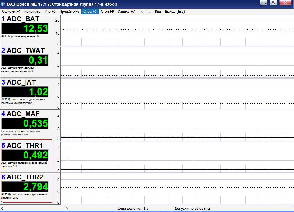

Вот этот документ на который ссылается yury74. По-моему составитель документа не видел разницы между М74 и B17.9.7, просто тупо перекопировал данные. Либо мы пользуемся устаревшей информацией (письму 3 года) ввиду отсутствия из оф. источника новой, возможно самые первые Е-педальные приоры имели 5 вольт в сумме, при случае надо заострить на этом внимание. Если и на них 3,3 вольта, то документ в топку. Присоединённый файл ( Кол-во скачиваний: 17 )

А это имеет какое-то принципиальное значение? На самом деле это не равномерность вращения демпфера , которая может быть и при идеальном воспламенении и при идеальном зажигании. Хотя .... тут подумал , вы правы . Катализатору наплевать на проблемы с зажиганием , а вот не воспламенившееся топливо - это беда. Но всё равно название не до конца точное. |

Пропуски фиксируются по показаниям ДПКВ , иногда пропуски говорят , что бензин в цилиндре(возможно) не сгорает до конца и что диагност должен понять в чем проблема иначе сгорит катализатор. А пропуски зажигания говорят , что по какой-то причине в цилиндре не было искры. Кому это интересно? Короче пропуски зажигания - название не грамотное , но и пропуски воспламенения - название не точное. |

Дата 30.09.2013 - 11:38
Кого на кол сажать? Кстати, кто быстренько вспомнит какое питание датчиков ДПДЗ на b1797? Если 5 вольт, то кол для самарцев. Присоединённое изображение (нажмите для увеличения) ![]() -------------------- Чиптюнинг китайских автомобилей, Волгоград.
