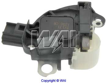

Так точно Василич.
Вчера смотрел на ALT4219 стоит IX131 (нигде инфы не нашел что там стоит, но очень похоже на то), На 1l8u-ac стоит F601. На глобаловском сайте средний вывод подписан как sig на обоих регуляторах.

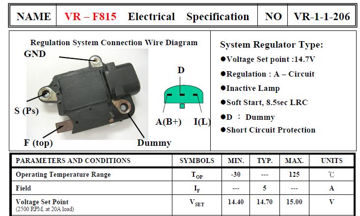

Дата 30.09.2013 - 23:41
Цитата (дВася @ 27.09.2013 - 22:41)
Регулировка с блока по SIG будет работать.
Работать замена не будет.
Присоединённый файл ( Кол-во скачиваний: 19 )
Присоединённый файл  VR_F822_CONN.pdf
Дата 30.09.2013 - 23:42
Сравните
Присоединённый файл ( Кол-во скачиваний: 16 )
Присоединённый файл  VR_F815_CONN.pdf
Дата 30.09.2013 - 23:53
Продолжение

Цитата (logo33 @ 30.09.2013 - 22:30)
D -бывает -пустой-типа не используется...
Не в данном случае.

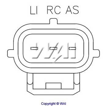

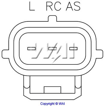

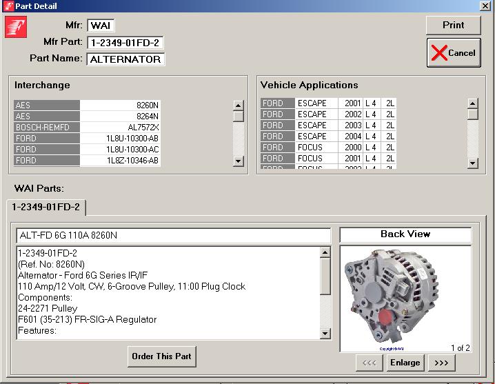

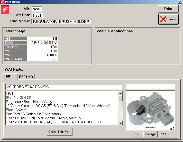

Дата 1.10.2013 - 23:18
Цитата (service @ 27.09.2013 - 20:04)
Родной генератор motorcraft № 1l8u-ac не пробивается не по одному каталогу,по каталогу карго пробивается 112958(именно для этого авто)
Был задан вопрос поставщикам по совместимости управления выше названных генераторов-ответ,нет не совместимы,будет ли работать новый генератор неизвестно,может ли как нибудь отразится на блоке управления то же не известно,
по каталогу WAIGLOBAL генератор 1-2349-01FD управление LI RC AS ,WOODAUTO раскладки не дает,CARGO 112958 дает  управление I D A.....
КОМУ ВЕРИТЬ?
TO service. Давайте разбираться.
Родной генератор motorcraft № 1l8u-ac и генератор 1-2349-01FD одно и тоже. Ставится на всех 2 литр Фордах.
Дата 1.10.2013 - 23:28
Реле F601 может иметь обозначения выводов FR SIG A или LI RC AS,что ОДИНАКОВО. Почему -не знаю.
