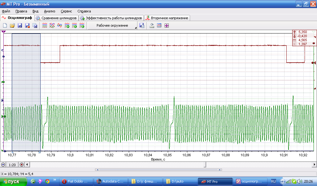

Кто видел, держал в руках приспособы для установки валов?
Подозреваю, что моторист не правильно выставил
Ну, и синхра может есть у кого?
Выладываю то, что снял:

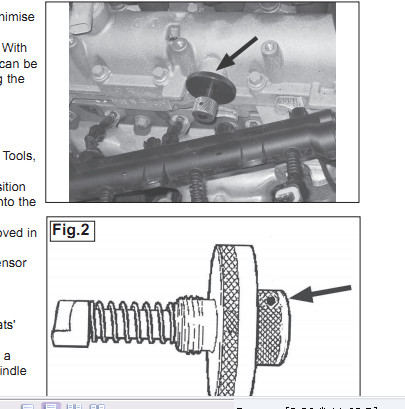

Жень, в Автодате картинку смотрел ?
Присоединённый файл ( Кол-во скачиваний: 12 )
Присоединённый файл  special_tools_for_Evgeny.pdf

Я держал, но как это поможет.
Дата 1.10.2013 - 11:19
Меня интерисует торец вот этой приспособы:
У моториста просто болванка с резьбой. На конце диаметр 12 мм. У приспособы сделан срез, за счет которого валы будут сдвинуты. Вот этот срез меня и интерисует!

прошу прощения за мою не внимательность , мотор не посмотрел cray.gif моя на 1,4. ПАРДОНЬТЕ!

Спасибо, отправил мотористу!
