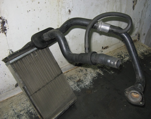

Всем привет.Ребят авто WV шаран жалоба клиента что после замены салонного фильтра через пару часов пропал горячий воздух.Думал дело в заслонках ошибок нет,на кондей переключается нормально теплый воздух идет только если обороты не менее 2000х тысячь.На одном форуме нарыл эту фотку,на шланге стоит что то типа крана защиты от высокого давления."Печкин термостат", так эту хрень прозвали, призван при критическом повышении давления ОЖ перекрыть доступ ОЖ к печке во избежание пробоя печки и заливания ног бюргеров горячим антифризом, а так же последующих судебных исков к VAG AG. laugh.gif Со временем дубеет и на ХХ почти не пропускает ОЖ в печку, при этом на 1500 и выше - норма. Лечится вырезанием оного и вставкой двух кусков медной трубы.Но под капотом его нет

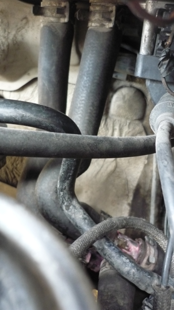

А это с экзиста.Где тут клапан?
Дата 1.10.2013 - 11:42
Вот шланги,ну нет там не какова клапана.Просто если это клапан то где он,а если это радиатор то под замену.Надо определится а то что то просто так парприз вынимать не охота.

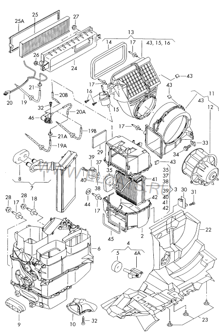

Термостат
Отключающий клапан
F 7M-Y-035 001>>7M0 820 295 ( 12/99 - 2/00 ),илиTройник Т-образной формы
с:
Дроссель
F >> 7M-Y-035 000*,( 5/98 - 12/99 ),N 907 826 01,вам какой-то должен подойти.
