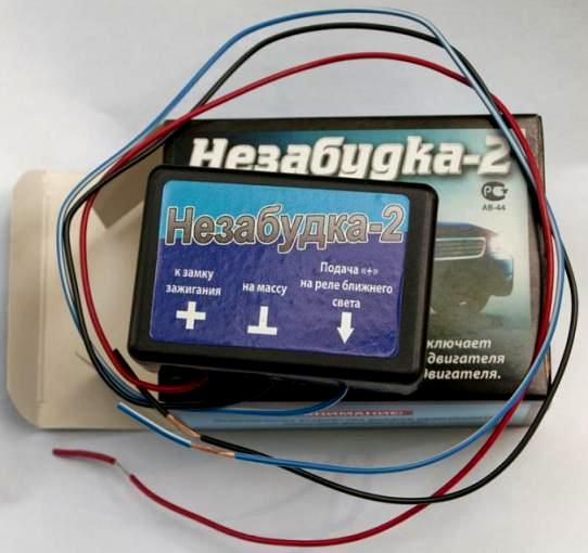

Точно, у меня даже случай был забавный в самый пик-период страстей с ДХО. Два друга разжились с помощью нета электронными релюхами для автоматического включения фар (реле задержки времени) "Незабудка-2" и оба прибыли на установку оных. Только у одного 15шка и внедрение релюшки прошло быстро бодро и весело, а вот другой товарищ, обладатель Калины, весьма скис после подробного изложения сути дела (отсутсвие реле ближнего в цепь которого включается "Незабудка"). Выходило так что его новенькую "Калину" нужно было дорабатывать(!) вручную (то бишь "колхозить") до заветного технического состояния. unsure.gif , sad.gif , cray.gif
