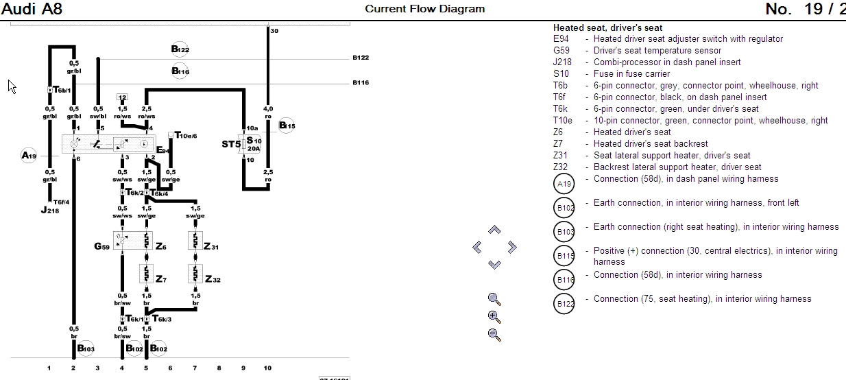

Приехал человек с просьбой подключить оба передних сиденья. Он их поставил отдельно - штатно не было. Собрался он пока покупать кнопки на панели(родные с регулировкой.) Я пока протянул провода к каждому сиденью и вывел к точке питания.
Вопрос:
- почему по родной схеме идет питание без реле? Неужто не сильное мощное потребление?
- что за термосенсор? Я подключил пока только питание - плюс\минус.
На сколько он важен и могу ли его не подключать? Выводы от термосенсора имеются. На схеме он указан как G59.
- если он не найдет штатные кнопки, что будет если просто поставить вкл/выкл без регулировки.
Схема от А8. Вроде по подключению одинаковые.

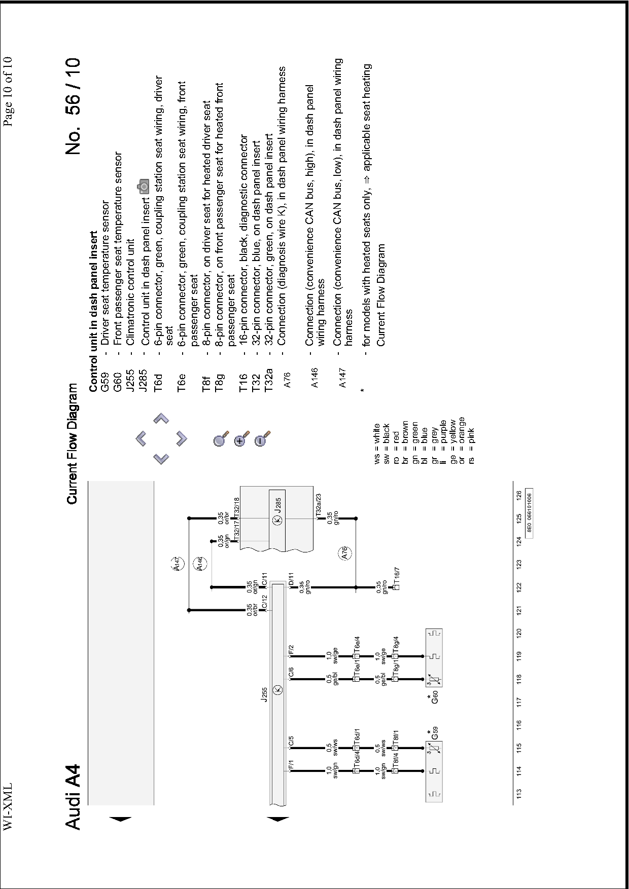

Ну схема А 6 немного другая.
Присоединённый файл  Temp.pdf
Дата 21.10.2013 - 21:07
К какой машине схема нужна? G59 служит градуснтком системы климат контроль на А4 2006г,у меня по нему ошибка но клиент занят я еще не разбирался.

Приезжал клиент. Родные переключатели обогрева не нашел еще. По схеме похоже от А8 он поставил сидюшки - цвет проводов совпадает. Смущает во что. Вроде подаю питание напрямую, а они или работают или слабо... Не чувствую тепла. Хотя сопротивление около 3-4 Ом. Надо опять перепроверить.
Дата 24.10.2013 - 11:35
Я бы мерял потребляемый ток а не сопротивление.
