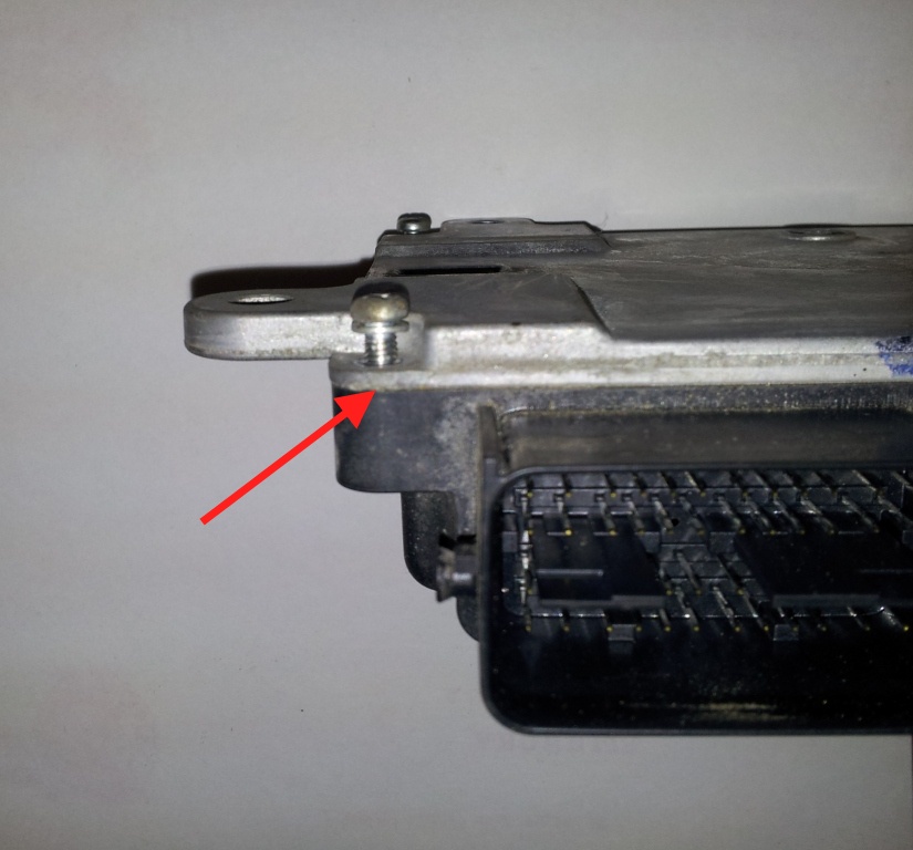

Отдал четыре винта по углам (болше там никакого крепежа нет)
Дата 4.10.2013 - 23:34
А по стыку даже не дышит. Побовал лезвием ножа, прикладывал (без фанатизма) некоторые усилия - никаких позывов к рассоединению sad.gif .
У кого-нибудь есть опыт ?
Дата 5.10.2013 - 00:42
Именно такой ЭБУ не вскрывал, но опыту работы с другими часто без фена лучше и не пытаться, герметик держит намертво. Хорошо прогреваем по периметру, и подрезаем.

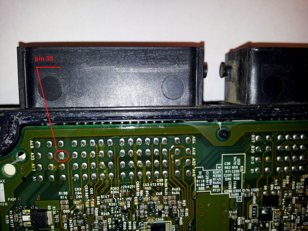

Так и сделал. Вскрылся легко - отделилась нижняя силуминовая плита. Сама плата держится на ногах разъёмов, причём очень крепко. Естественно stena.gif весь монтаж дорожек и элементов подогрева внутри. Как вынуть ? Или проще вскрыть пластиковую крышку консервным ножом ... Ну кто так строит diatel.gif

Я не совсем понял, ключ от пина дальше не прозванивается, или он на обратной стороне луны?
Юра, коли уж вскрыл, сделай, плиз, фото проца с читаемой надписью на нем, и заодно напомни какого объема этот лансер и тип кпп
