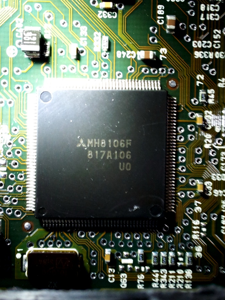

сделай, плиз, фото проца с читаемой надписью на нем, и заодно напомни какого объема этот лансер и тип кпп
Послезавтра, Сергеич. Если до конца вскрою laugh.gif . 1.8L, МКПП.

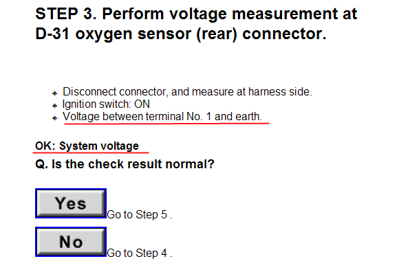

Дык я ж и говорил, что напруга есть, мерил мультиком.

Цитата (karel)
Дык напряжение не только ведь из плюса состоит
Ну да, мы ж тут тёмные и вольт-амперного образования периодически не хватает laugh.gif . И даже service manual говорит - выполните измерение напряжения между контактом 1 и массой. Что я и сделал 2017.gif . Им-то (писателям мануалов) и в голову не приходит, что при "удачном" раскладе что-то может на@бнуться и в ЭБУ ...
Когда мы с тобой по телефону разговаривали, вспомни, сколько раз от меня прозвучали слова масса, минус...а? 199.gif

Жень, да нормально всё.
У нагревателя ведь масса сигнальная, а не общая. А когда беседовали, осцилл на подогрев тогде ещё не втыкал. А без него разве можно было определить ?
Да, вот ещё: у нового датчика подогреватель 3,5 Ом - потянет без ШИМ ?

Так я ж тебе несколько раз сказал, что без подогрева не будет он работать!

Дата 12.10.2013 - 00:09
Цитата (hash @ 9.10.2013 - 22:25)
коли уж вскрыл, сделай, плиз, фото проца с читаемой надписью на нем
Сергеич, оно ?
