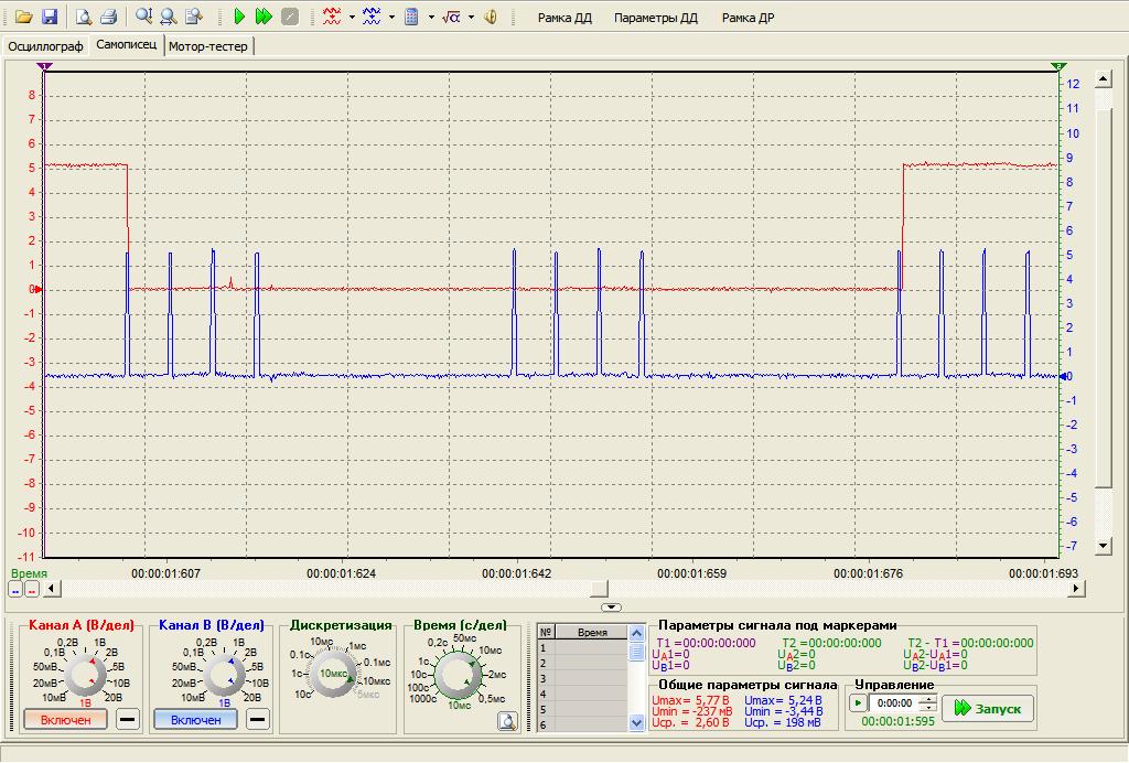

Диагностика показала ошибку Р1391 (работа ДПКВ или ДПРВ). Я снял осциллограммы с них, но нареканий на мой взгляд по сигналам нет. Думал о синхронизации, может цепь растянулась, но в сравнении с эталоном расхождений нет. УОЗ при 750 об/мин 16 градусов. На мой взгляд что-то многовато, но поменять не смог. Трамблер устанавливается только в одном положении, а через "Лаунч OBD2" не умею. Не знаю чем и помочь. Подскажите, у кого есть какие мысли? Может я что-то упустил? Может ли быть, что свечи не всякие на них подходят? Я еще компрессию и давление бензонасоса не замерял, может в этом быть причина? Присоединённое изображение (нажмите для увеличения) ![]() |

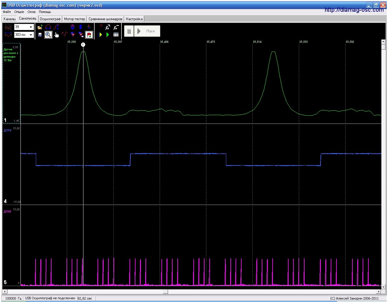

Ну я бы не спешил так утверждать оновременно для двигателя 2.5L и 4.0L. Судя по осциллкам, у них ДПКВ с разным количеством выступов/зубьев.
Брать букварь и ещё раз проверять метки, шкивы, шпонки, люфты и т.п.

Дата 8.10.2013 - 09:29
Да, тут я в спешке некорректно выразился |
