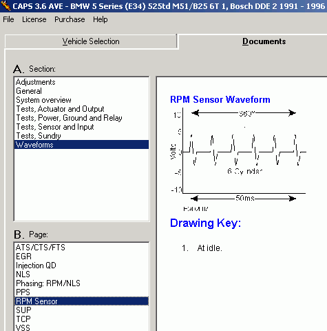

В Боше нет нихрена по нему.Сам сегодня такую отпустил, 3 дня боролся.Ниссан Премера 2001, но периферия движка та же, и ТНВД Бош.
По сигналу датчика- отстань от него.Скорее и сигнал нормальный у тебя, а то что видишь- издержки осцилла (и этот, и звуквой амплитуду искажает программно, подвигай вправо-влево, увидишь как амплитуда на сохраненной картинке пляшет).Тем более этот датчик скорее вторым в ТНВД дублируется.Выбери в Боше этот Ниссан с движком СД20Т- там на русском почитаешь, все к тебе подойдет.
Пор сигналу картинку какую смог найти- выкладываю

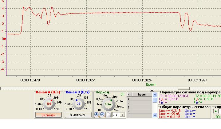

Вроде как победил я ее. Вернее не я сам, а с вашей помощью! smile.gif Оказался износ резестивного слоя на потенциометре в ТНВД. Снял крышку - даже без осцила было видно износ.
Вот осцилка установки потенциометра при включении зажигания.

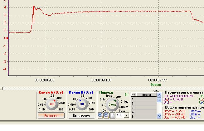

А вот после того, как я пододвинул контакты на неиспользованный участок слоя.
Вижу, что немного есть дребезг, но на ходу не заметно абсолютно. ХХ стоит как вкопаный smile.gif На газ реагирует нормально.
