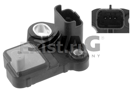

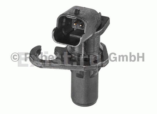

Соответственно и датчики разные:
бензин 2-х проводной
Дата 17.10.2013 - 14:50
дизель 3-х (здесь уж точно дискретный, т.к. считывает с магнитных полосок на задающем диске)
